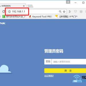

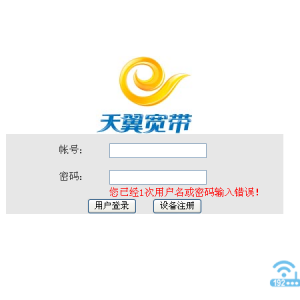

我们在浏览器输入【路由器】设置地址http://192.168.1.1的时候并不能进入【路由器】设置界面,而是直接进入到中国电信的天翼宽带,其实造成这种现象的主要原因是【路由器】和猫的管理ip地址一致,都是192.168.1.1,这样就造成了冲突,以至于你输入192.168.1.1时就进入到了猫的管理界面。

中国电信天翼宽带登陆界面,实际上就是电信光猫登陆界面。

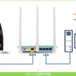

一、【路由器】连接错误
使用无线【路由器】的时候,无线【路由器】与电信光猫、电脑之间的正确连接方式如下:
无线【路由器】的WAN接口,用网线连接到电信光猫的网口(LAN口);电脑用网线连接到【路由器】LAN(1\2\3\4)中任意一个接口。
正确连接电信光猫、【路由器】、电脑
正确连接电信光猫、【路由器】、电脑
错误连接方式:
有些用户把电信光猫连接到【路由器】的LAN接口,电脑也连接到【路由器】的LAN接口;即【路由器】的WAN接口处于空闲状态。
这样连接后,在浏览器中输入192.168.1.1的时候,就会出现中国电信天翼宽带登陆界面了,而不是【路由器】的登陆界面。
解决办法:
请按照上面正确连接方式,连接你的无线【路由器】、电信光猫、电脑。不要擅自更改连接方式,否则会出现各种问题。

2、此时在浏览器中输入192.168.1.1,就能打开【路由器】的登陆界面了,登陆到【路由器】的设置页面。
输入192.168.1.1打开【路由器】登陆界面

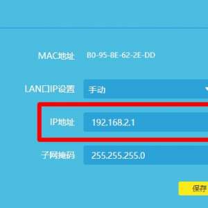

3、在【路由器】的设置页面,找到“LAN口设置”(局域网设置、内部网络设置),把IP地址修改为:192.168.2.1,如下图所示。
修改【路由器】的IP地址
修改【路由器】的IP地址
4、修改【路由器】的IP地址后,在把【路由器】的WAN接口连接到光猫。然后使用修改后的IP地址(本例中是:192.168.2.1),就可以打开【路由器】的登陆界面了。

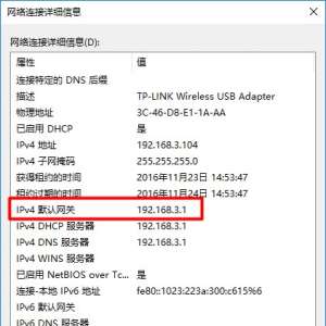

我们可以通过查看电脑本地连接(以太网)中的IP地址信息,来确定【路由器】的真正IP地址,如下图所示。IPv4默认网关 选项后面的IP地址,就是【路由器】现在真正的IP地址了。
查看【路由器】修改后的IP地址
查看【路由器】修改后的IP地址
即现在需要在浏览器中输入:192.168.3.1,才能打开【路由器】登陆界面。
