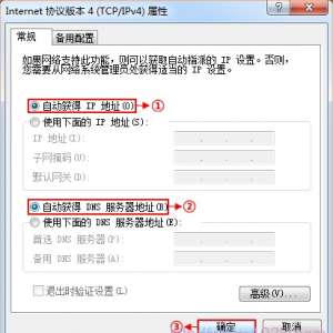

2、电脑IP配置有误
假如电脑的IP地址不在192.168.1.0网段范围内,则电脑是无法与【路由器】建立通信的。因此需要正确配置电脑的IP地址,一般建议配置为自动获取(动态IP地址)就可以了,配置方法:电脑动态IP地址配置方法。
电脑动态IP地址设置

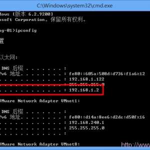

3、更改了LAN口IP
磊科【路由器】LAN口的IP地址就是管理登录地址,默认是192.168.1.1;假如用户把LAN口IP地址改成了192.168.1.2,那么只能在浏览器中输入192.168.1.2来登录进行管理了。
可以查看电脑上的默认网关来判断是否更改了LAN口IP地址,因为电脑上的默认网关地址就是【路由器】的LAN口IP地址。查看方法:同时按下键盘上的“Windows”和“R”组合键——>输入“cmd”并回车——>输入命令“ipconfig”并回车——>在结果中找到“默认网关”项(有的系统显示英文Default Gateway),如下图所示
更改后的默认网关
