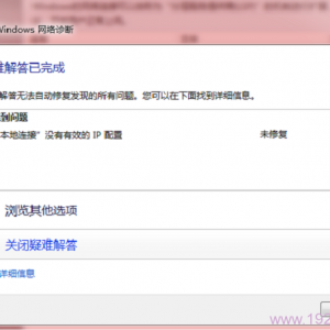

现在很多用户打开电脑都还需要使用本地连接来进行连接网络,不过在本地连接的时候偶尔会出现问题,提示“本地连接没有有效的IP地址,请进行诊断等信息”,虽然说诊断之后能够正常上网,但是这时相当麻烦的,因此,小编给大家带来了本地连接没有有效的ip配置的解决图文。
网民遇到了这样一个网络问题,电脑无法连接网络,使用自带网络诊断工具诊断提示:“本地连接没有有效的ip配置”这种网络故障多数是出在使用【路由器】共享上网的win7操作系统中,怎么办呢?下面,小编给大家介绍本地连接没有有效的ip配置的解决步骤。
本地连接没有有效的ip配置如何解决
相信很多用户在使用【路由器】上网,或者是局域网上网的时候,都遇到过这样的问题:本地连接没有有效的ip配置,如下图所示。
本地连接没有有效的ip配置
本地连接没有有效的ip配置

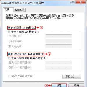

一、电脑IP地址设置问题
(1)、连接【路由器】上网时,需要把电脑上的IP地址设置为自动获得(动态IP),如下图所示;假如不会设置,请点击阅读文章:电脑动态IP地址的设置方法。
电脑动态IP地址配置
电脑动态IP地址配置
(2)、假如你的网络中,管理员要求使用固定IP地址上网,则请在本地连接中,填写正确的IP地址、子网掩码、网关和DNS服务器地址。
温馨提示:上诉(1)、(2)两个步骤是单选,并不是都需要执行的,请广大用户注意。

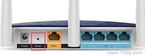

二、电脑与【路由器】连接问题
计算机要从【路由器】上获取到IP地址,必须要用网线连接到【路由器】(笔记本用无线的方式连接也可以);假如电脑连接到【路由器】上的接口不正确、电脑和【路由器】上的接口松动了、连接电脑和【路由器】之间的网线有问题;电脑上就会出现“本地连接没有有效的ip配置”这种情况。
解决办法:
(1)、电脑与【路由器】之间,正确的连接方式是:电脑只能够连接到【路由器】的LAN口(1、2、3、4)中的任意一个;千万不能连接到WAN口。
(2)、先检查下电脑和【路由器】上的网线接口插好了没有?,确保没有松动。
(3)、假如接口没有松动,请更换一根新的网线,连接电脑和【路由器】,测试下电脑能否获取到IP地址。
PS:假如更换新的网线后,电脑上仍然出现“本地连接没有有效的ip配置”,那么说明不是网线的问题,请继续阅读下面的解决方法。
三、【路由器】上关闭了DHCP服务
电脑上IP地址配置为“自动获得”后,电脑会从【路由器】的DHCP服务器上自动获得IP地址;但是,假如【路由器】上的DHCP服务被关闭, 没有开启,电脑上肯定会出现“本地连接没有有效的ip配置”的问题了。
解决办法:
【路由器】恢复出厂设置:普通的家用无线【路由器】,机身上有一个Reset按钮(有的【路由器】上是:Default);在【路由器】插上电源的情况下,一直按住Reset按钮,直到所有指示灯熄灭并重新闪烁,松开按钮即可。
Reset重置按钮
Reset重置按钮
这时候【路由器】就被恢复出厂设置了,恢复出厂设置后,【路由器】上默认就启用了DHCP服务器的;所以只要电脑上的IP地址配置为了自动获得,并且用网线连接到了【路由器】的LAN口,电脑上就可以获取到IP地址了。

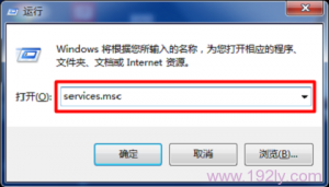

(1)、打开运行框:同时按下键盘上的“Win”+“R”按键(“Win”按键在键盘左下角的Alt按键旁边,是一个Windows的图标),适用于Windows XP/7/8/10
(2)、在运行框中输入:services.msc,然后点击“确定”。
运行框中输入services.msc
运行框中输入services.msc

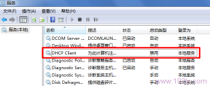

(3)、在打开的“服务”设置界面中,找到“DHCP Client”这个选项;查看“状态”是否显示:已启动;“启动类型”是否显示:自动
查看DHCP Client服务的状态

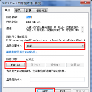

假如不是,请双击“DHCP Client”,在弹出的界面中,“启动类型”选择:启用——>“服务状态”下点击:启用——>点击“确定”。
设置启动电脑上的DHCP服务
设置启动电脑上的DHCP服务
