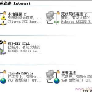

  1、打开“网上邻居”,点击“查看网络连接”,然后会看到本地连接图标下面有黄色感叹号,提示你当前状态是受限制或无连接;
  2、右键单击该图标,选择属性,并在弹出的属性的常规框中在可下拉菜单中双击“Internet协议(TCP/IP)”选项;

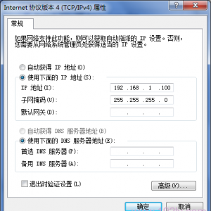

假如你的XP电脑是直接连接猫(Moden)或者光猫上网的,这时候出现“本地连接受限制或无连接”,实际上是不会影响到XP电脑的正常上网。假如你觉得这样不美观,可以进入“本地连接”的“属性”选项,随便设置一个IP地址即可,如下图所示:
给XP电脑随便设置一个IP地址
给XP电脑随便设置一个IP地址

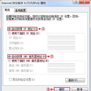

1、先查看下XP电脑上的IP地址设置,是否已经设置为了自动获得(动态IP),如下图所示;假如不是自动获得,请先把电脑IP地址设置为自动获得。假如不会设置,请点击阅读文章:电脑动态IP地址的设置方法。

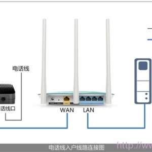

2、正确连接XP电脑与【路由器】:
(1)、电话线上网:请准备2根较短的网线,一根网线用来连接ADSL Modem(猫)与【路由器】的WAN接口;另一根网线用来连接【路由器】上的任意一个LAN(1/2/3/4)接口与XP电脑。

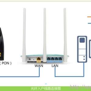

(2)、光钎上网:请准备2根网线,一根网线用来连接光猫与【路由器】的WAN接口;另一根网线用来连接【路由器】上的任意一个LAN(1/2/3/4)接口与XP电脑。
光钎上网时【路由器】的安装方法
光钎上网时【路由器】的安装方法

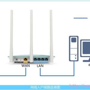

(3)、网线入户上网:请准备1根网线,先把宽带运营商提供的入户网线插在【路由器】的WAN接口;再把自己准备的网线,一头连接XP电脑,另一头连接到【路由器】上的任意一个LAN(1/2/3/4)接口。
网线入户上网时【路由器】安装方法
网线入户上网时【路由器】安装方法

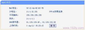

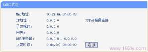

3、请进入【路由器】设置界面,查看“WAN口状态”,假如显示:未连接、或者是 连接中,且下面的参数中全部显示0,如下图所示。这种情况判断就是【路由器】上网设置不成功,导致XP电脑上出现“本地连接受限制或无连接”的提示。
【路由器】WAN口状态全是0
【路由器】WAN口状态全是0
解决办法:
(1)、检查【路由器】与电脑和猫/光猫之间连接;
(2)、从新设置【路由器】上网,注意【路由器】上PPPoE拨号(宽带拨号)、固定IP(静态IP)、自动获取(动态IP)这三种上网方式的选择,假如上网方式选择不正确,【路由器】肯定是不能上网的。
注意问题:一定要确保你的【路由器】“WAN口状态”选项下的参数有IP地址信息,也就是不能够全是0.
【路由器】WAN口状态有参数
【路由器】WAN口状态有参数
