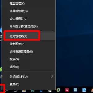

1、鼠标右击Win10的“开始”按钮——>选择“任务管理器”,如下图所示
打开Win10的任务管理器
打开Win10的任务管理器

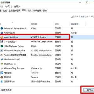

2、点击“启动”——>然后点击需要禁止开机启动的软件,在点击下面的“禁用”。
Win10设置禁止软件开机启动
Win10设置禁止软件开机启动
上面就是禁止某个软件开机运行的设置方法,还是非常简单的,只需要打开“任务管理器”的:启动 选项,然后禁止某个软件开机启动即可。

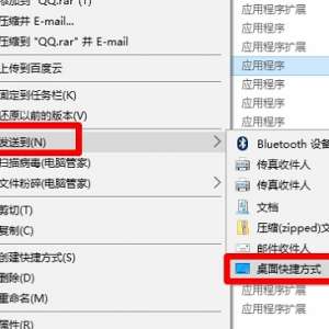

1、找到QQ软件的安装目录,然后创建桌面快捷方式,如下图所示。
为Win10上的软件,创建桌面快捷方式
为Win10上的软件,创建桌面快捷方式

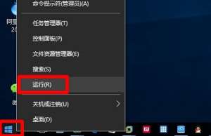

2、鼠标右击Win10的“开始”按钮——>选择“运行”,如下图所示
打开Win10的 运行 程序

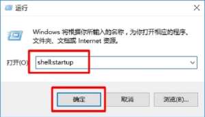

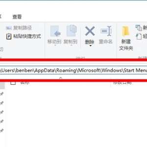

3、在“运行”程序框中输入:shell:startup——>然后点击“确定”。会自动打开这个目录“C:\Users\benben\AppData\Roaming\Microsoft\Windows\Start Menu\Programs\Startup”
运行shell:startup命令后,打开的目录
注意问题:
“C:\Users\benben\AppData\Roaming\Microsoft\Windows\Start Menu\Programs\Startup”目录中的 笨笨,是我的Win10登录用户名。
大家自己操作的时候,打开后,会是你自己Win10电脑的登录用户名,请注意区别下。

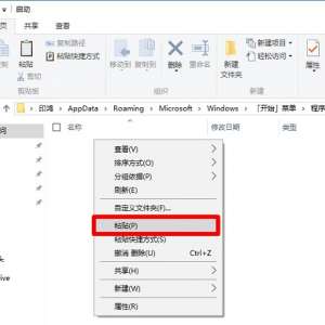

5、把QQ的快捷方式,粘帖到“C:\Users\benben\AppData\Roaming\Microsoft\Windows\Start Menu\Programs\Startup”目录下
把软件的快捷方式,粘帖到第3步打开的目录中

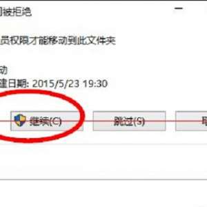

假如弹出对话框,就点击:继续
假如弹出对话框,就点击:继续
温馨提示:
假如弹出“目标文件夹访问被拒绝”的对话框,请点击“继续”。
完成上诉操作后,就把QQ程序设置为开机启动了,下次开机的时候,会自动运行QQ。其它软件设置为开机启动的方法,和上面介绍的QQ设置为开机启动的方法一样,请参考上面的方法进行设置。
