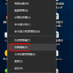

一、打开“任务计划程序” 1、打开“控制面板”
用鼠标右击Win10的“开始”按钮图标——>选择“控制面板”打开,如下图所示
打开Win10的控制面板
打开Win10的控制面板

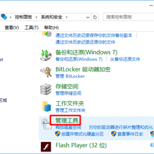

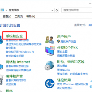

2、打开“系统和安全”
在Win10的“控制面板”界面,直接点击“系统和安全”选项打开
打开Win10的 系统和安全 设置选项

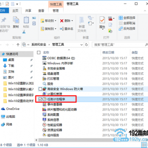

3、打开“管理工具”
点击“管理工具”打开
打开Win10的 管理工具 选项
4、打开“任务计划程序”
双击“任务计划程序”打开,如下图所示
打开Win10的 任务计划程序

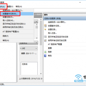

1、点击“操作”——>选择“创建基本任务”,如下图所示
创建基本任务
创建基本任务

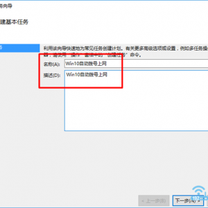

2、“名称”、“描述”都可以设置为:Win10自动拨号上网——>点击“下一步”
设置任务名称和描述
设置任务名称和描述

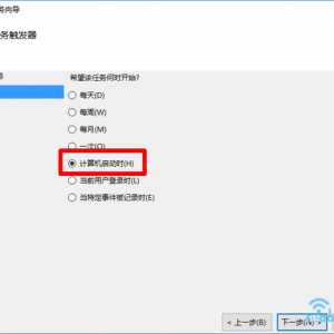

3、选择“计算机启动时”——>点击“下一步”,如下图所示
选择“计算机启动时”执行任务
选择“计算机启动时”执行任务

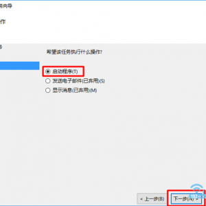

4、选择“启动程序”——>点击“下一步”
选择任务是启动一个程序
选择任务是启动一个程序

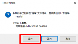

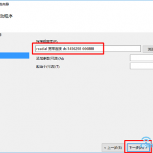

5、在“程序或脚本”中输入:rasdial 宽带连接 dsl1456298 666888——>点击“下一步”
Win10设置自动拨号连接上网的参数
Win10设置自动拨号连接上网的参数
在弹出的对话框中,点击“是”
点击 是
注意问题:
(1)、大家输入参数的时候注意,rasdial、宽带连接、宽带账号后面有一个空格
(2)、上图中的 dsl1456298、666888,是小编自己家的宽带账号和密码。大家自己设置的时候,请替换为你自己的宽带账号和宽带密码。

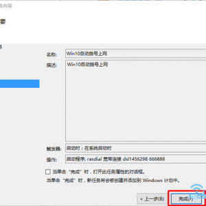

6、点击“完成”
Win10设置宽带连接自动拨号上网完成
Win10设置宽带连接自动拨号上网完成
以上就是Win10电脑中设置自动拨号上网的方法,大家可以按照上面介绍的方法来进行设置。完成设置后,之后你的Win10电脑每次开机后,都会自动用“宽带连接”拨号上网了。
