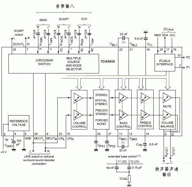

TDA9859 —— I(2)C总线控制音源切换、音频处理集成电路
TDA9859 是飞利浦公司生产的音源切换, 音频处理集成电路,广泛应用于国产和进口备种大屏幕彩色电视机中。
1. 功能特点
TDA9859 集成电路内含主通道们厂伴音信号切换及处理电路,I(2)C总线接口电路、高低音转折点设定电路、R与L 声道音频信号处埋电路、基准电压电路、伪立体声设定电路、模拟方式地址选择输入信号处理电路,以及其他一些辅助功能电路。
TDA9859伴音处理引脚及功能
引脚功能 管脚号 功能
1左声道信号输入(外) 17SDA
2输出118左声道输出
3左声道信号输入(内) 19高音耦合电容(左)
4参考电平滤波 20
5右声道信号输入(内) 21重低音耦合电容2(左)
6供电 22重低音耦合电容1(左)
7右声道信号输出(外) 23输入左声道
824输入右声道
9右声道信号出(内) 25
10输入右声道 26左声道输出(外)
11重低音耦合1(左) 27伪立体声电容2
12重低音耦合2(右) 28辅助输入(左)
1329伪立体声电容1
14高音耦合电容 30辅助输入(右)
15右声道出 31输出2
16SCL32右声道信号输入(外)
TDA9859应用电路图
