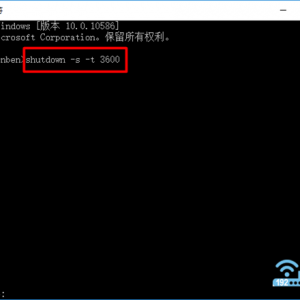

2、用shutdown命令设置自动关机
在“命令提示符”程序中,输入命令:shutdown -s -t 3600——>然后按键盘上的:Enter执行
用shutdown命令设置Win10自动关机

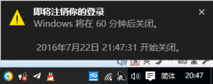

命令执行成功后,在Win10电脑右下角会弹出提示框,如下图所示
Win10自动关机设置成功
Win10自动关机设置成功
温馨提示:
(1)、上面的命令表示设置1小时后自动关机。即-t后面跟的是时间,单位是秒。
大家自己在设置的时候,可以根据实际情况,-t后面的时间参数。
(2)、shutdown、-s、-t后面都有一个空格,大家在输入的时候需要注意。

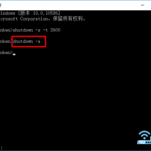

(3)、假如想要取消刚才设置的自动关机,只需要执行命令:shutdown -a,如下图所示
shutdown -a命令取消Win10的自动关机设置
取消自动关机命令执行成功后,同样的会弹出一个提示框,如下图所示:
取消Win10的自动关机成功
取消Win10的自动关机成功

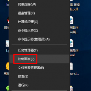

1、打开“控制面板”
用鼠标右击Win10的“开始”按钮图标——>选择“控制面板”打开,如下图所示
打开Win10的 控制面板

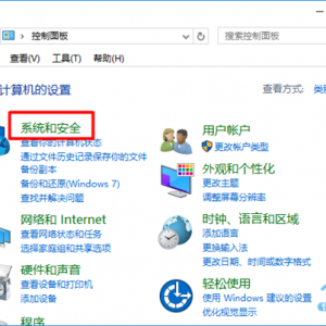

2、打开“系统和安全”
在Win10的“控制面板”界面,直接点击“系统和安全”选项打开
打开Win10的 系统和安全

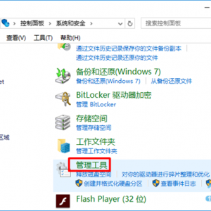

3、打开“管理工具”
点击“管理工具”打开
打开Win10的 管理工具

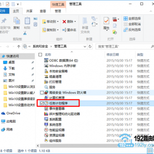

4、打开“任务计划程序”
双击“任务计划程序”打开,如下图所示
打开Win10的 任务计划程序

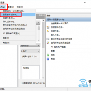

1、点击“操作”——>选择“创建基本任务”,如下图所示
Win10中 创建基本任务

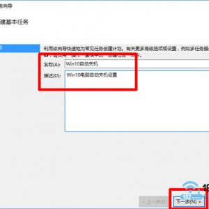

2、设置“名称”,本例设置为:Win10自动关机——>设置“描述”,本例设置为:Win10电脑自动关机设置——>点击“下一步”。
设置任务的名称和描述
设置任务的名称和描述
温馨提示:
这里的“名称”、“描述”大家可以自定义设置。

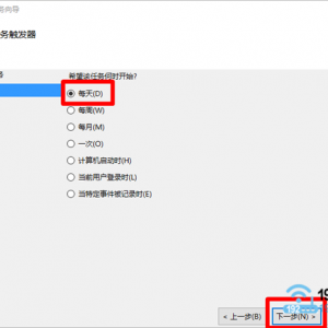

3、选择“每天”——>点击“下一步”
设置Win10每天都执行自动关机
设置Win10每天都执行自动关机

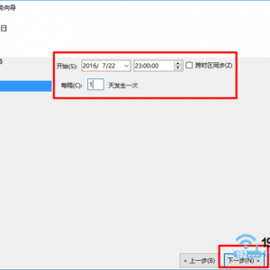

4、设置Win10电脑每天自动关机的时间——>然后点击“下一步”。
设置Win10每天每天自动关机的时间
设置Win10每天每天自动关机的时间
温馨提示:
每天自动关机时间,大家根据实际情况自定义设置即可;本例中设置为从2016年7月22日开始,以后每天23点自动关闭Win10电脑。

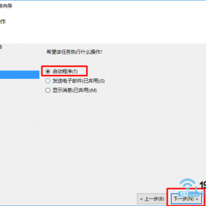

5、选择“启动程序”——>点击“下一步”
选择“启动程序”
选择“启动程序”

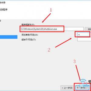

6、在“程序或脚本”选项中输入:C:\Windows\System32\shutdown.exe ——>在“添加参数”后面输入:-s ——>点击“下一步”。
设置Win10自动关机的参数
设置Win10自动关机的参数

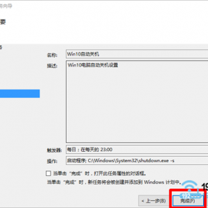

7、点击“完成”
Win10自动关机设置完成
Win10自动关机设置完成
