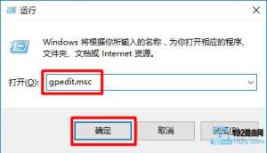

2、在Win10运行程序中输入:gpedit.msc 快捷命令——>点击“确定”,执行快捷命令,如下图所示。当gpedit.msc命令执行成功后,就能打开Win10的组策略编辑器了。
输入gpedit.msc快捷命令,打开Win10组策略编辑器

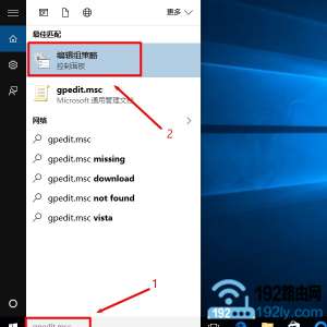

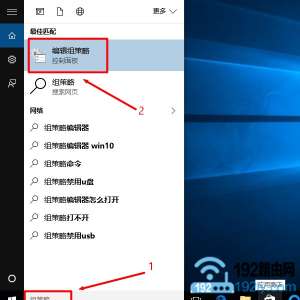

方法二、通过搜索程序打开
在Win10的搜索框中,输入“组策略”——>然后在上方“最佳匹配”中点击:编辑组策略 的选项,如下图所示。就可以打开Win10计算机上的组策略编辑器了。
搜索“组策略”,打开Win10组策略编辑器
也可以在搜索框中输入:gpedit.msc——>然后在上方“最佳匹配”中点击:编辑组策略 的选项,如下图所示。这样也是可以打开Win10计算机上的组策略编辑器。
搜索“gpedit.msc”,打开Win10组策略编辑器

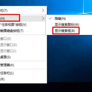

重要说明:
假如Win10电脑上,没有搜索框或者搜索按钮图标,那么可以通过下面的方法来打开Win10的搜索程序。
在Win10任务栏空白处,用鼠标右击并选择“搜索”——>然后选择“显示搜索图框”,如下图所示
设置win10在任务栏显示搜索框
设置win10在任务栏显示搜索框

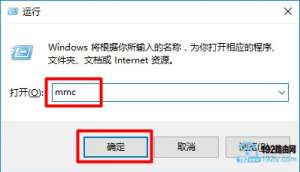

方法三、通过Microsoft管理控制台打开
1、同时按下Win10计算机键盘上的“Win”+“R”组合按键,先打开Win10的运行程序。
同时按下“Win”+“R”组合按键,打开Win10的运行程序
2、在Win10运行程序中输入:mmc ——>点击“确定”,如下图所示。
输入mmc,打开Microsoft管理控制台

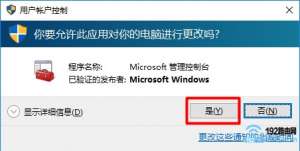

在弹出对话框中,点击“是”,以便打开Microsoft管理控制台。
点击 是

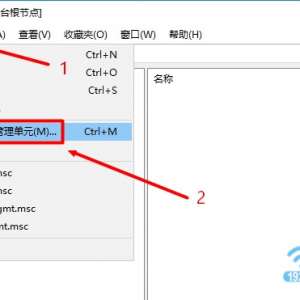

3、在Microsoft管理控制台界面中,点击“文件”——>点击“添加/删除管理单元”,如下图所示
点击“添加/删除管理单元”
点击“添加/删除管理单元”

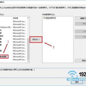

4、拖动左侧滑动条,点击“组策略对象编辑器”——>点击“添加”,如下图所示。
添加 组策略对象编辑器

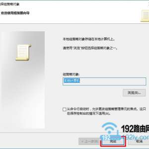

5、在弹出对话框中点击“完成”。
点击“完成”
点击“完成”

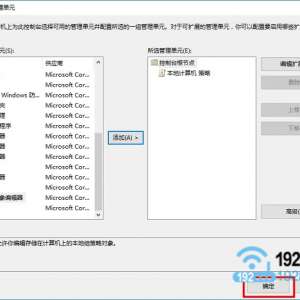

6、再次点击“确定”,如下图所示。
点击 确定

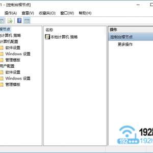

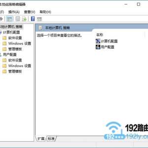

7、点击“控制台节点”下面的 本地计算机 策略 选项,展开的就是Win10系统上的组策略编辑器了。
Win10系统Microsoft管理控制台中打开 组策略编辑器
