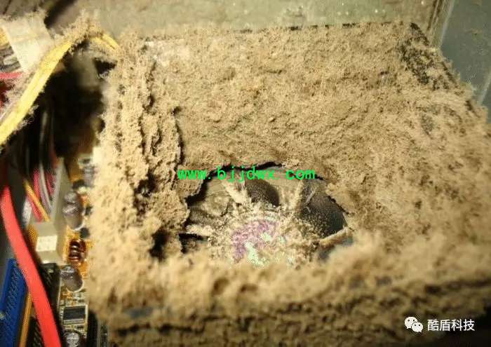

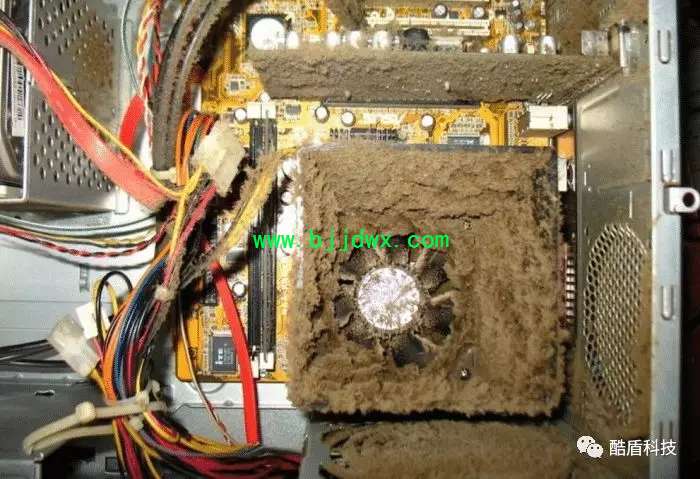

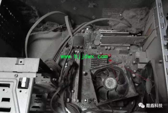

还记得很清楚,小学、初中、高中上机课都需要穿鞋套才能进机房。初中电脑老师告诉说,电脑最怕的就是灰尘。大学公共机房、网吧就没这种要求,难道这些电脑更耐用?电脑真的很怕灰尘吗?怎么想都觉得很扯淡,绝大部分用户家里的电脑从出生到最终退役可能一次都没有清过灰,即使内存条、CPU散热器、独立显卡、主板、硬盘上面积累了一层厚厚的灰,电脑照样可以正常运行。但是电脑不清灰尘是有很大害处的,那么我们应该如何清理电脑灰尘呢?

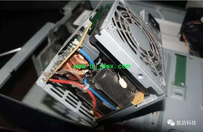

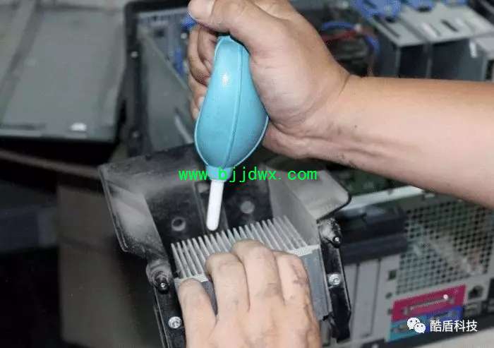

关闭电脑。在清洁计算机内部之前,请确保它已完全关闭。拔下所有电缆。您将把计算机移动到新的位置进行清洁,因为您不希望在计算机所在的位置吹出灰尘。将计算机移动到通风区域。当用压缩空气喷射时,即使计算机中的一点点灰尘也会扩散很多,所以将计算机塔带到通风良好的地方并且不介意弄脏。外面或车库里的桌子是你最好的选择。
插入电源线但不要将其打开。为防止静电释放,请将电源线插入计算机,但请关闭计算机。这会使你的情况发生故障,当你触摸它时,你可以通过扩展。取下外壳面板。大多数计算机塔的背面都有指旋螺钉,可用于拆卸侧面板。假如指旋螺钉太紧,可以使用十字头螺丝刀将其拆下。大多数表壳面板可以向外摆动或向后滑动。用压缩空气吹掉灰尘。使用压缩空气罐,将灰尘吹出机壳。首先关注大块。保持罐直立并短时间喷射,以防止它变得太冷。尽量避免直接在表壳上的组件上吹长。假如灰尘结块,你将使用刷子和酒精去除它。
用牙刷和酒精擦去结块的灰尘。将牙刷浸入酒精中,然后用它轻轻擦去组件和风扇叶片上的灰尘。在两次使用之间清洁刷子以避免在周围散布灰尘。确保牙刷是新的,这样您就不会在组件中引入污染物。擦洗时握住外壳的外露金属,使自己接地。让所有酒精干燥。清洗完您的组件后,让酒精时间完全蒸发。假如你使用99%,这不会花太长时间。假如你使用70%,你将不得不等待更长时间。
移除组件以进行更深层清洁。假如您的系统非常脏,则可能需要卸下每个组件并单独清洁它们。这可能是一项重大任务,特别是假如您之前从未在计算机内工作过。对于像磁盘驱动器这样的东西,你可能需要关闭机箱的两侧。假如卸下CPU散热器,则需要在重新连接之前重新涂抹散热膏。每隔几个月重复这些步骤。假如您生活在低尘环境中,您可以每年只清洁一次或两次计算机内部。假如您生活在有大量灰尘,宠物,污垢或其他颗粒的环境中,您可能需要更频繁地清洁。

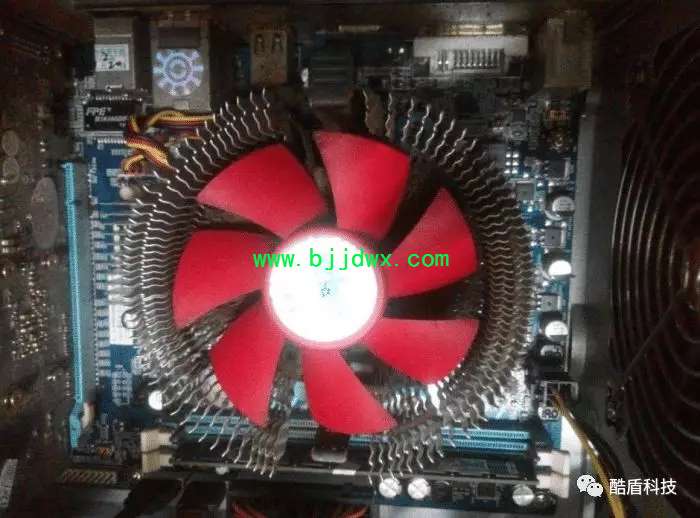

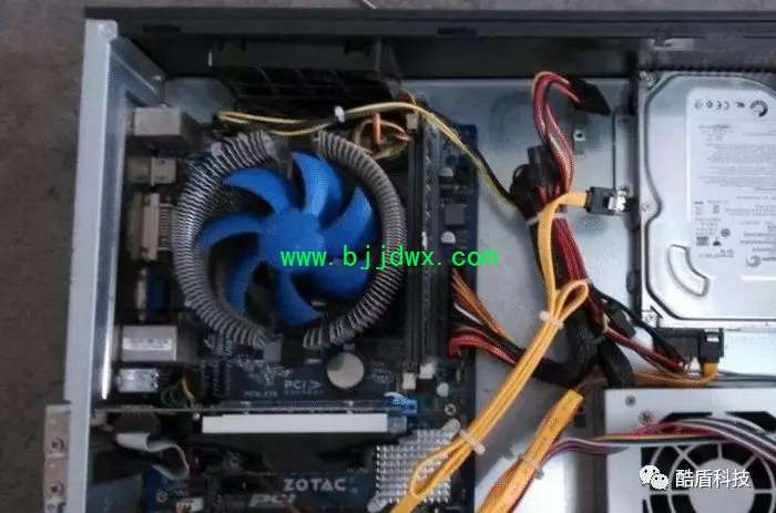

打开你的案子。您的计算机风扇可能会导致一些灰尘问题。您可以重新配置它们,以便它们实际上有助于防止灰尘积聚。按照上一节中的步骤打开计算机机箱。您可能需要使用十字螺丝刀将风扇罩从机箱上拆下。找到当前安装的风扇。您的塔上可能安装了一个或多个风扇。要使此方法有效,您至少需要三个风扇。风扇通常位于计算机的背面,正面,侧面和顶部。查找风扇机箱顶部的箭头。
此箭头通常沿着塑料风扇外壳的顶部打印,并指示风扇吹向何方。根据风扇的安装方式,您可能需要将其移除才能找到箭头。假如你在风扇上找不到箭头,那么它几乎总是会从标签上吹出来。设置更多的风扇进气而不是排气。这将在您的情况下产生正压力,无论多么轻微,这将高于其周围的房间。这会导致灰尘进入您机壳外的低压环境。例如,假如你有三个粉丝,你会想要两个指向你的情况,一个指出。排气扇的背面和侧面效果最佳。进气风扇在顶部和前部工作效果最佳。
在进气扇上安装过滤器。您可以购买适合计算机风扇螺孔的防尘网。这些应放在所有进气风扇上,以捕捉它们带来的大部分灰尘。确保为风扇准备合适尺寸的过滤器,并定期清洁它们。正确安装好风扇后,您可以将机箱关闭并重新插入。当您的风扇与您合作时,您应该可以更长时间而无需清洁计算机内部。
