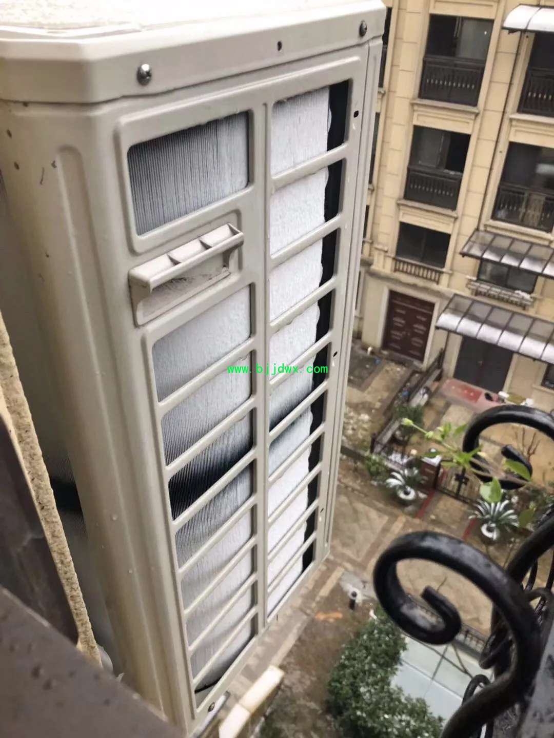

  最近一段时间经常有用户打电话给报修家里的空调突然不动了,不制热,外机还冒烟。四通雷风售后维修工程师们经常跑到用户家里检测,发现空调都是好的,但是用户们普遍反映家里的空调每次开机都要等十几二十分钟才开始制热。更让人恼火的是,空调启动后,也是断断续续的,有时外机还冒烟。其实这个是冬季空调的正常现象。
  原来,在制热模式下,空调启动就跟游泳之前需要热身一样,进行一段时间预热后才能更好的进入状态。因为空调在制热模式时会开启防冷风保护功能。压缩机开始运作时,制冷系统内制冷剂的低压蒸汽被压缩机吸入并压缩为高压蒸汽后排至冷凝器,热泵制热是利用制冷系统的压缩冷凝器来加热室内空气,所以一开始会有些凉风吹出。一般10-15分钟以后就会吹出暖风。而空调制热过程中内机还会出现停止送风这种情况,这是因为空调在化霜,不必担心。而且空调制热工作时外机蒸发器表面温度会达到零下而结霜(如下图)。
厚厚的霜层会影响空调制热,因此需要除霜。空调化霜过程就是外机加热除霜的过程,霜除掉了才能更好的制热。天越冷外机可能结霜越多,化霜需要的时间也就相应的增加,这是空调工作原理决定的。因此,假如您家里出现空调效果不如以前的情况也可能是正常的,还可以先看一下空调内部的过滤网,假如灰尘污垢很多,建议赶紧清洗,这也是会影响制热效果,而且会传播病菌螨虫,影响身体健康。
