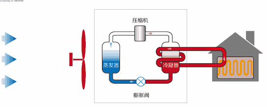

空调制热的主要原理是什么?
主要是通过室外机吸收空气中的热量,通过管道中的制冷剂循环,将吸收的热量,带到室内机,在通过室内机的工作,将热量提供给室内,使室内温度提高。
