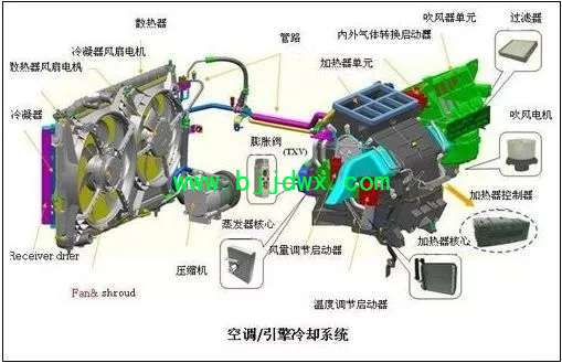

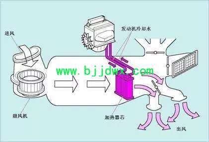

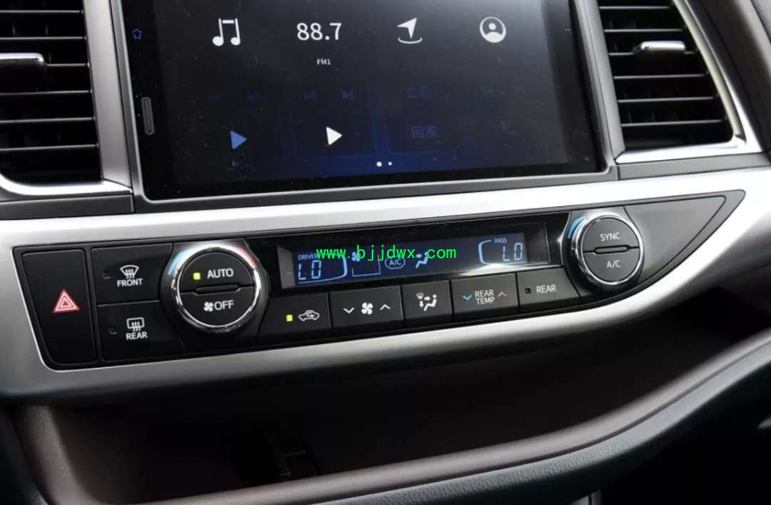

空调暖风的结构比较简单,大师通过暖风从何而来的过程,帮助大家理解。在发动机到水箱之间并连着一个暖风水箱,流经发动机带着热量的冷却液在流向水箱的同时也流向了暖风水箱,导致暖风水箱也被带着热量的冷却液进行热传递,这样暖风水箱就热了起来。暖风水箱类似散热器散热,当我们把空调温度旋钮调到红色区域(提高温度),调大空调风量,在鼓风机的作用下,暖风水箱散发出的热量紧接着空调送风管道,从空调出风口吹出来,这样车内就拥有了暖风。

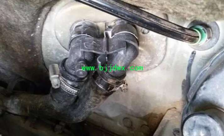

车辆暖风系统不热有两个原因:发动机冷却系统造成(防冻液不足,节温器问题)、暖风的控制机构工作不良导致(暖风水阀/翻版电机)。车友首先要判定是哪方面的原因引起,检查方法很简单,看一下暖风小水箱的两个进水管温度,假如两根管都够热,说明是风量控制机构问题,反之,假如两根水管都凉或一根热一根凉,说明是冷却系统问题,最好到维修厂或4S店维修。
