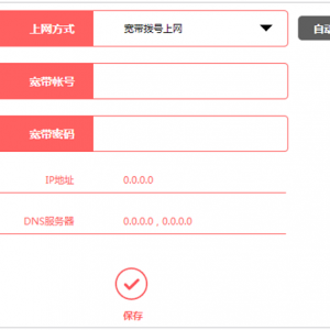

(1)、“宽带拨号”
“宽带拨号”,有些【路由器】上叫做:ADSL拨号、PPPoE拨号。
开通宽带的时候,运营商提供了宽带账号、宽带密码。在未使用【路由器】时,猫(宽带网线)直接连接电脑上网时,电脑上需要用“宽带连接”(类似的程序),填写宽带账号、宽带密码,进行拨号,拨号成功后,电脑才能上网。
假如你的宽带符合上面介绍的情况,那么在设置【路由器】时,“上网方式”就应该选择:宽带账号——>然后填写“宽带帐号”、“宽带密码”——>点击“保存”。
上网方式选择:宽带拨号
上网方式选择:宽带拨号

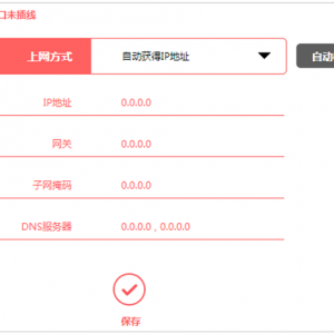

(2)、“自动获得IP地址”
“自动获得IP地址”,有些【路由器】上叫做:DHCP、动态IP上网。
办理宽带后,运营商未提供任何信息,在未使用【路由器】上网时,只需要把猫接出来的网线(入户网线),连接到电脑;连接后电脑自动就能上网。
假如你的宽带符合上面介绍的情况,那么在设置【路由器】时,“上网方式”就应该选择:自动获得IP地址——>点击“保存”。
注意问题:
即使运营商提供了宽带账号、宽带密码,但是在未使用【路由器】时,只需要把猫接出来的网线(入户网线),连接到电脑;连接后电脑自动就能上网。
那么在设置无线【路由器】时,“上网方式”也应该选择:自动获得IP地址。
上网方式选择:自动获得IP地址
上网方式选择:自动获得IP地址

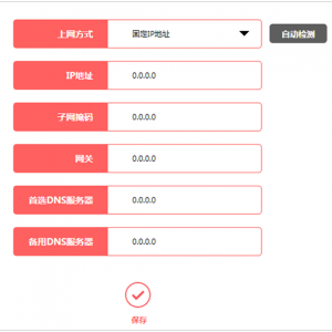

(3)、“固定IP地址”
“固定IP地址”,有些【路由器】上叫做:静态IP上网。
开通宽带时,运营商提供了一个IP地址、子网掩码、网关、DNS服务器地址。
在未使用【路由器】上网时,需要在电脑“本地连接”中,手动填写运营商提供的IP地址、子网掩码、网关、DNS服务器地址,之后电脑才能上网。
假如你的宽带符合上面介绍的情况,那么在设置【路由器】时,“上网方式”就应该选择:固定IP地址——>然后填写:IP地址、子网掩码、网关、DNS服务器地址——>点击“保存”。
上网方式选择:固定IP地址
上网方式选择:固定IP地址
2、“宽带账号”、“宽带密码”错误
假如你的宽带“上网方式”是:宽带拨号,这时候假如把“宽带账号”、“宽带密码”弄错了,肯定会导致设置后无法上网的。
建议大家线拨打运营商客服电话,找客服查询一下“宽带账号”、“宽带密码”;一定要保证在无线【路由器】中,填写的“宽带账号”、“宽带密码”是正确的。

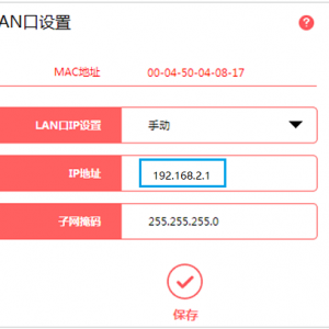

3、IP地址冲突
IP地址冲突,在“上网方式”是:自动获得IP地址,的时候容易出现。解决办法是:修改无线【路由器】的LAN口IP地址:
在【路由器】的“高级设置”——>“网络参数”——>“LAN口设置”——>把“IP地址”修改为:192.168.2.1——>点“保存”。
自动获得IP地址上网时,需要修改【路由器】IP地址
重要说明:
修改【路由器】的LAN口IP地址后,需要使用修改后的IP地址,才能重新打开【路由器】的设置界面。本例中需要在浏览器中,输入192.168.2.1,才能重新打开【路由器】的设置界面。

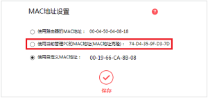

4、运营商限制使用【路由器】
部分地区的宽带运营商,会通过绑定MAC地址的方式,来限制用户使用无线【路由器】。不过,这个一般可以通过【路由器】上的“MAC地址设置”来解决,详细设置如下:
在设置界面,点击“高级设置”——>“网络参数”——>“MAC地址设置”——>选择“使用当前管理PC的MAC地址”——>点击“保存”。
【路由器】中克隆MAC地址
【路由器】中克隆MAC地址

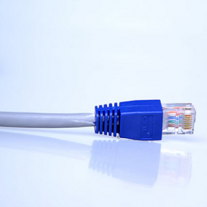

5、网线问题
检查下连接【路由器】WAN接口与猫之间的这根网线是否有问题,假如这根网线有问题,那么正常设置后,也是无法上网的。
检查网线是否有问题
检查网线是否有问题
