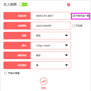

1、“SSID广播”功能未启用
无线【路由器】中是可以设置不光广播WiFi信号的,也就是【路由器】不提供WiFi信号。假如不小心在【路由器】上关闭了“SSID广播”这个功能,就会造成Win7笔记本电脑搜索不到该【路由器】的WiFi信号了。
所以,请进入你【路由器】的设置页面,找到“无线设置”选项,然后查看“SSID广播”功能是启用的。
确保【路由器】上开启了“无线广播”或者“SSID广播”

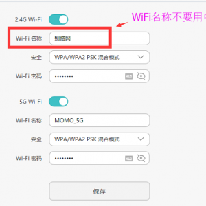

2、WiFi名称是中文
有些Win7笔记本电脑的无线网卡,不支持中文,或者对中文支持不友好,会出现搜索不到中文名称WiFi信号的问题。所以,假如你【路由器】中的WiFi信号名称是中文,请将其修改为字母、数字;修改后,你的Win7笔记本电脑就可以搜索到这个WiFi信号了。
WiFi名称不要用中文
WiFi名称不要用中文

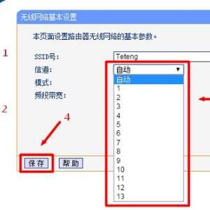

3、“信道”问题
在无线【路由器】的“无线设置”选项下,有一个“信道”的选项,“信道”有1-13或者1-11这几个值,默认情况下是由【路由器】自动选择的一个值。有时候信道设置不合理,也会造成Win7笔记本电脑,搜索不到WiFi信号的问题。
所以,假如检查了前面几个方面都没有问题,则有可能是【路由器】中的“信道”设置不合理引起的了。请登录到【路由器】的设置页面,找到“信道”选项,手动选择一个值,如下图所示。
设置【路由器】中的“信道”
设置【路由器】中的“信道”
