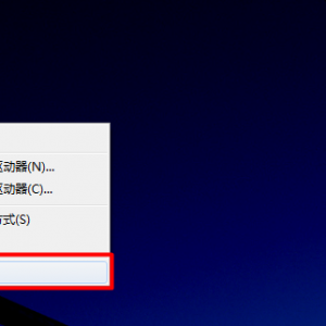

1、打开网络和共享中心
点击屏幕中的“网络”图标,然后鼠标右键,选择“属性”,也是可以打开 网络和共享中心的
打开Win7的“网络”属性选项
打开Win7的“网络”属性选项

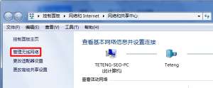

2、打开“管理无线网络”选项
在网络和共享中心页面,点击左上方的“管理无线网络”选项,如下图所示
打开Win7的“管理无线网络”选项
打开Win7的“管理无线网络”选项

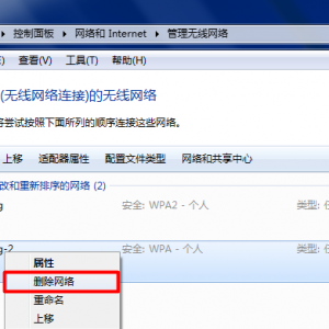

3、删除(WIFI)热点记录
在“管理无线网络”页面中,找到需要删除的(WIFI)热点名称,然后鼠标右击,选择“删除网络”
删除Win7中保存的WiFi记录
删除Win7中保存的WiFi记录

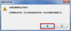

在弹出的对话框中,点击“是”,如下图所示:
在弹出的对话框中,点击“是”
在弹出的对话框中,点击“是”

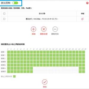

三、【路由器】中限制
无线【路由器】中是可以限制某台电脑上网的,当无线【路由器】中设置了“上网控制”、“家长控制”、“无线MAC地址过滤”等功能,就有可能造成Win7笔记本电脑连接不上WiFi的问题。
所以,请登录到【路由器】的设置页面,检查、关闭【路由器】中的“上网控制”、“家长控制”、“无线MAC地址过滤”等功能,如下图所示:
关闭【路由器】上的“家长控制”
关闭【路由器】上的“家长控制”

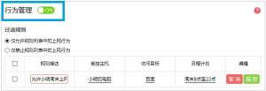

关闭【路由器】上的“上网行为管理”
关闭【路由器】上的“上网行为管理”
注意问题:
不同的无线【路由器】,设置界面不一样,请在你的无线【路由器】中注意查找相关功能。假如实在找不到,可以把你的无线【路由器】先恢复出厂设置,然后重新设置【路由器】上网,也是可以解决这个问题的。
