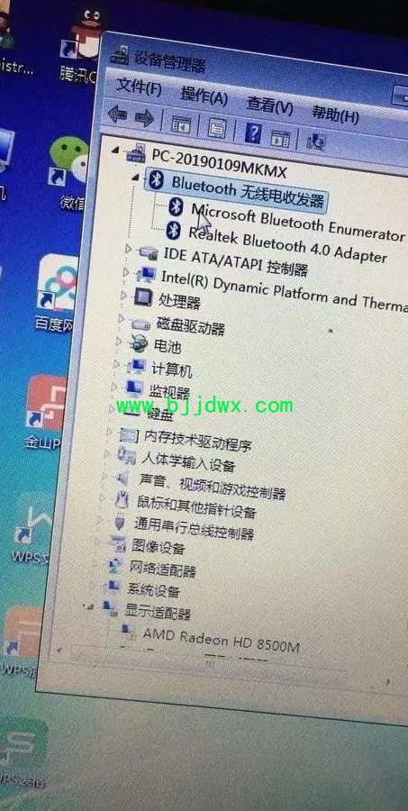

一、电脑不识别自身的蓝牙功能。
明明自己的电脑自带蓝牙功能可是就是不识别怎么办呢?这里有两种情况,第一种情况就是驱动问题(以下图一),我们打开计算机的设备管理器查看电脑的蓝牙驱动有没有正确安装,假如没有安装蓝牙驱动程序或者蓝牙驱动程序已安装但显示感叹号,均为不正常,这时我们应该下载驱动软件来更新或者重新安装蓝牙的驱动程序。第二种情况就是蓝牙禁用的问题(以下图二),我们通过点击控制面板——网络和Internet——网络连接——右击蓝牙选择启用。图片分别如下:
一(设备管理器查看蓝牙驱动是否正常)

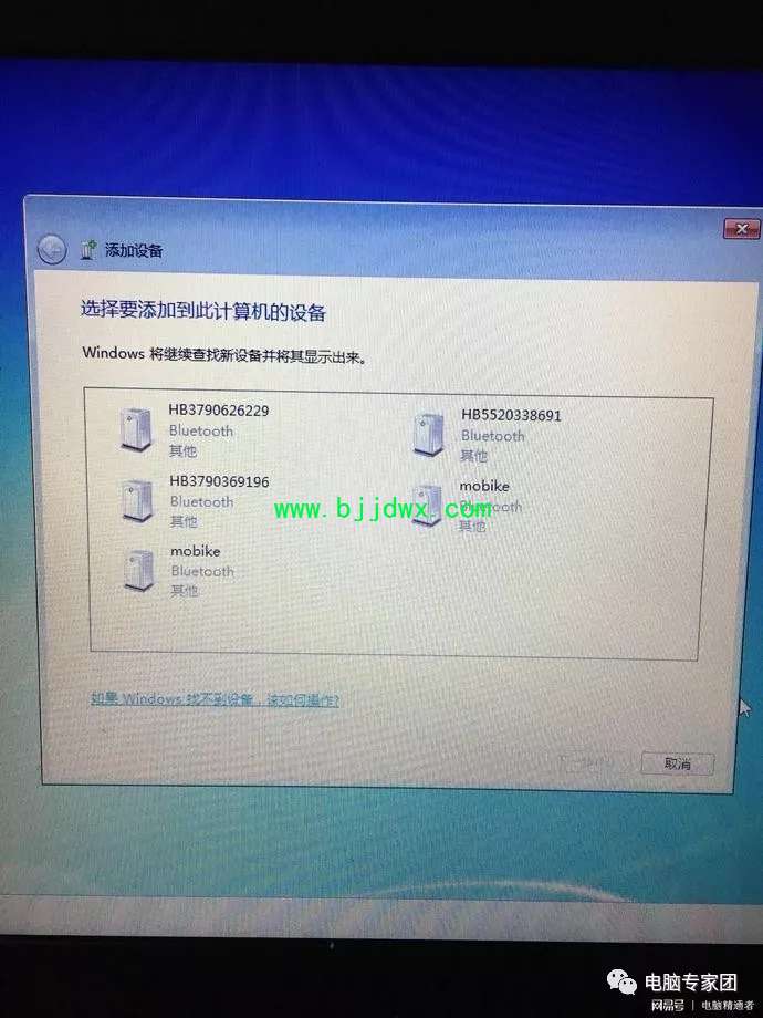

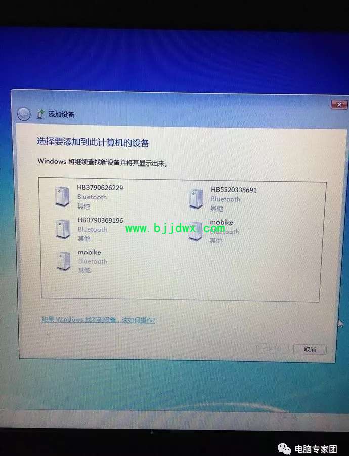

二、电脑蓝牙搜索不到周边的蓝牙设备。
电脑搜索不到周边蓝牙设备的这个问题比较的常见,很多人以为自己的电脑蓝牙模块坏了,打开电脑设备管理器看下蓝牙驱动程序正常,再看下电脑屏幕右下角的蓝牙标志也是显示正常,可是使用蓝牙搜索设备的时候就是搜索不了,也不怪有些朋友误认为电脑蓝牙坏了,可是真正的答案是电脑硬件蓝牙并没有坏,而是您的设置问题,把服务里面的蓝牙设备选项选择为手动即可。具体操作方法是:打开控制面板——系统和安全——管理工具——服务——双击Bluetooth选择手动——保存。如下图图三所示:
图三(系统服务里面设置蓝牙为手动)
以上操作后再打开电脑屏幕右下角的蓝牙设备,我们就可以搜索到自己想要连接的蓝牙设备名称了,如下图图四所示:
图四(已经搜索到蓝牙设备)
