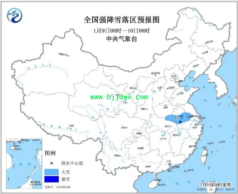

今明两天
受到冷空气与暖湿气流共同影响
黄淮中南部、江淮、江汉北部将有一次较强降雪过程
预计河南、湖北、安徽、江苏等地有大雪
局地有暴雪
上述地区积雪深度3~5厘米
局地可达8厘米以上

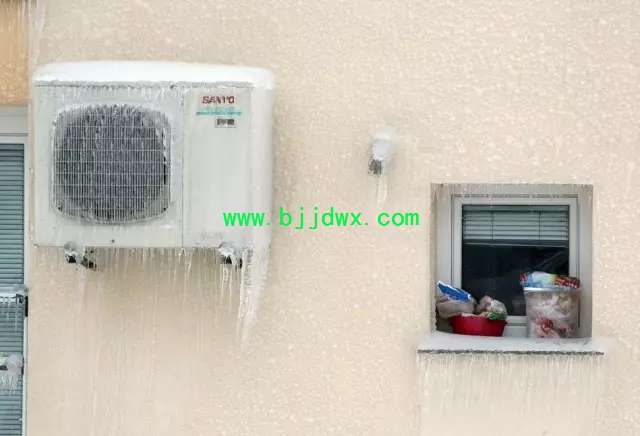

你以为躲在家里就能避寒吗?
告诉你:
你家的空调很可能
天!杀!的!
各品牌最低工作环境温度调查
XX:
所有型号-7°C
XXX:
定频空调(-7°C ),变频空调(-15°C )
XXX:
0°C以上的,0°C以下制暖外机会结冰
XX:
不开电辅热的话是-3~-4度,开电辅是零下-4~-5度左右

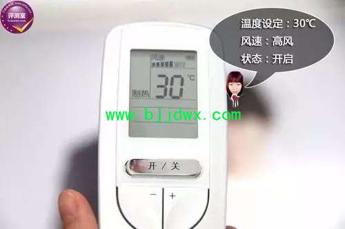

3、为什么空调器开机半小时房间温度还达不到理想的效果,怎么办?
答:(1)这个季节制热,看看空调遥控器是否打开电辅热功能,遥控器上有个“辅热”按键,打开后空调遥控器会显示“辅热”,此时辅热打开,提升制热效果;
(2)可将空调调为“超强”档,空调风速和压缩机运行频率提升,进一步保证制热效果;
(3)热空气一般都会往上跑,逐渐聚集在房间顶部。空调制热时导风叶片会向下送风,确保热气都朝下吹,假如空调导风叶片不是向下,则要调节空调“上下扫风”,保证导风板向下,效果要好些;
(4)查看空调制热出风量如何,假如出风小,建议顾客将过滤网清洗下,过滤网堵塞也会影响空调制热效果。

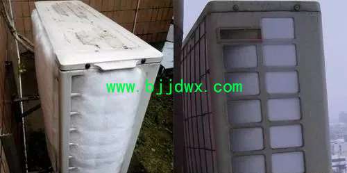

4、空调取暖为什么开了一段时间就会自动停止制热?
答:空调在制热取暖时,会不定期的运行化霜功能。这是因为冬季空调制热,室外机会结霜,结霜后又要化霜。室外气温越低,空调结霜、化霜越频繁(就是部分用户反馈的有时吹冷风或者不制热);室外相对湿度越大,空调结霜越厚,化霜水越多。
空调化霜时有6个现象:
1.室外机滴水;
2.室外机冒热气;
3.室内机停止吹热风;
4.室内机里面换热器结霜;
5.室内机显示温度下降;
6.空调停止了制热。
5、为什么空调制热运转过程有时会出现5-10分钟不出热风?
答:其实这就是空调在除霜。室外环境温度太低或空调外机结霜,在自动除霜过程中,一般5-10分钟除霜结束。
每次化霜期间都是无法制热的。但请注意:在化霜过程中请您不要设置空调、强行断电或关机,否则,重新上电或开机空调将自动进行断电或关机的化霜模式,此模式重复进行导致不制热运行。
