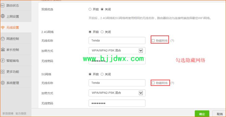

1、打开“无线设置”,选择要隐藏的无线信号,勾选“隐藏网络”,点击“确定”;
2、无线信号隐藏后,无线终端设备假如要连接wifi,需要手动添加无线信号来连接,此时需要知道【路由器】的无线名称、加密方式、无线密码。
需要注意的是:在设备上添加无线信号时,无线信号名称、加密方式、密码,必须和【路由器】里面设置的保持一致,否则会无法连接。
