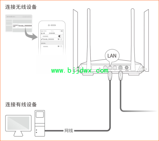

1、 用电脑连接【路由器】的任意LAN口,或者使用无线连接AC10的无线信号;

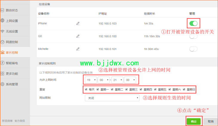

①  打开家长控制,选择要控制的设备,打开右边的开关;
②  修改允许上网时间范围:并设置时间段生效时间,可以针对每天或特定的某几天;

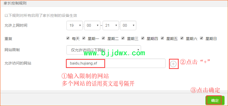

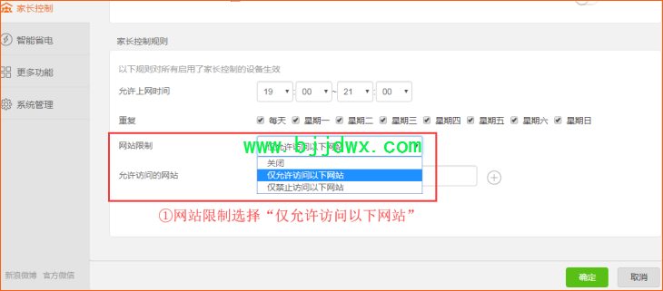

③  假如要限制只能或不能访问某些网站,可以在网站限制里面修改;
④  输入允许或者禁止访问的网站,点击“+”,再点击确定,如下图:
说明: C:\Users\user.user-PC\Desktop\06.png
相关问题解答:
Q1:可以针对不同设备,可以添加不同的规则吗?
答:不能,当前只能添加一条规则。
Q2:为什么网站限制不生效呢?
答:您输入要限制的网站后,必须要点击后面的“+”号,添加到列表中,然后点击确定,才可以生效,直接点击确定,是不生效的。
