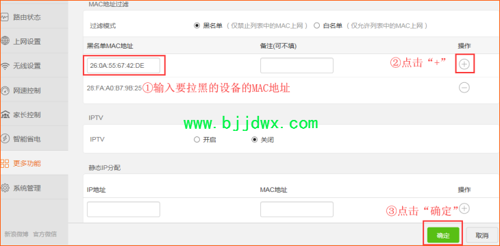

1、 用电脑连接【路由器】的任意LAN口,或者使用无线连接AC10的无线信号;
1、 打开浏览器,地址栏输入“tenda(WIFI).com”,登录【路由器】页面;
方法一:
①  打开网速控制,查看列表内哪些设备不是自己的;
②  关掉允许上网的开关,点击确定,该设备就被拉黑了;
方法二:
①  打开“更多功能”—“MAC地址过滤”,过滤模式选择黑名单;
②  输入要拉黑的设备的MAC地址,点击右方的“+”,点击确定;
相关问题解答:
Q1:使用方法二时,为什么不生效?
答:输入MAC地址之后,必须要点击右方的“+”,才可以将该设备拉入黑名单列表,然后点击确定即可。
Q2:被拉黑的设备,是否还可以连接WiFi?
答:被拉黑的设备是无法连接上【路由器】WiFi的。
