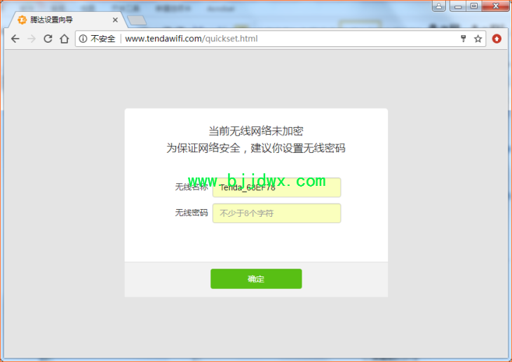

3、 打开浏览器,地址栏输入“tenda(WIFI).com”,登录【路由器】页面;
4、 设置无线名称、无线密码,点击“确定”;

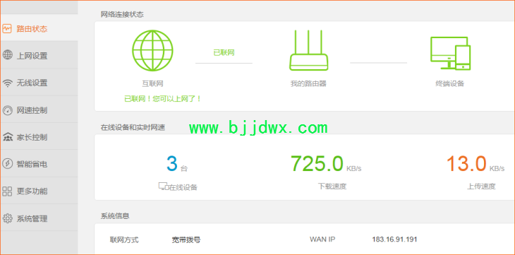

5、 保存之后,会自动跳转【路由器】管理页面。当出现“已联网!您可以上网了!”字样时,代表【路由器】联网成功。如下图:
设置完成后。您可以连接刚才设置的无线信号上网,或用网线将电脑连接到【路由器】的1、2或3/IPTV口上网。
