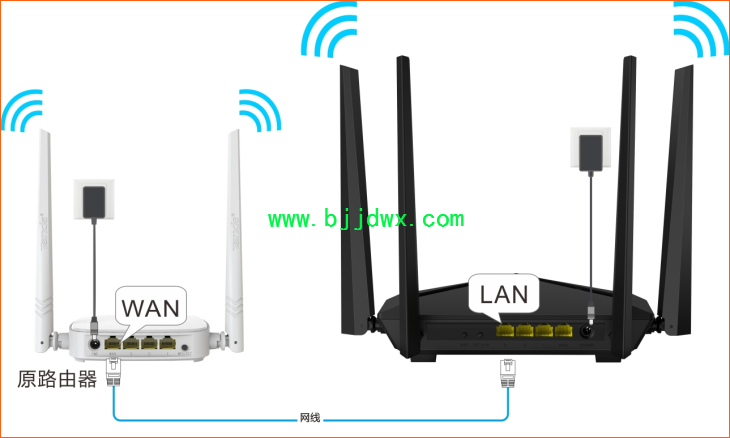

3、  账号密码迁移时,需要将旧【路由器】的WAN口和AC10的任意LAN口连接,如下图:
