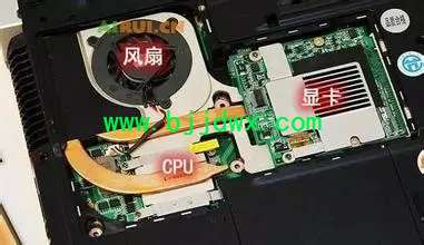

只有采用MXM插槽显卡的笔记本才能换显卡。
按照理论上说,独立显卡是可以更换显卡的,但现实是可以更换独立显卡的笔记本相当少,一般也很少有人会去选择更换独立显卡。为什么这么说呢?首先是因为只有采用MXM插槽规格显卡的独显笔记本的显卡才能换,而此类笔记本一般都是中高端游戏笔记本,因此购买的时候性能是属于当时比较强的,但玩了几年后,笔记本已经比较老旧,加之处理器落伍很大,而单独升级独立显卡,笔记本性能还受限于CPU开始落伍,因此升级性能并不明显,再加上笔记本更换显卡比较麻烦,费用很高,因此升级的可玩性不高。
可拆卸的笔记本MXM显卡
可以拆卸的笔记本独立显示使用的是一种叫做MXM接口的规格,不同于台式机。但是使用这种卡槽首先必然增加笔记本的主板设计成本,而且会增加笔记本厚度和重量,完全独立的显卡也会增加笔记本的热功耗。
MXM接口,即Mobile PCI Express Module,这是一套基于PCI-Express界面的、为图形处理器设计的设备接口,定位于不同类型的笔记本产品,是由nVidia及多家笔记本电脑生产商共同制定,采用和PCI-Express兼容的通讯协议,因此可使用于所有支持PCI-Express规格的绘图核心及支持PCI-Express 绘图接口的芯片组,它不止缩短了产品设计的周期,而且厂商可因用户不同需求而提供不同等级的MXM显卡产品,用户则可以根据需要在日后自行升级MXM显卡而无需更换整台笔记本电脑。
通常笔记本显卡是焊接在主板上是不可以更换的。
而对于一般的独显笔记本其显卡都是直接焊接在主板上的,一般这部分的笔记本我们是说不可以更换独立显卡的,因为即便是更换也相当麻烦。由于涉及到的焊接点很多,很容易操作不当导致显卡短路损坏等,因此显卡的芯片是被焊接到主板上的,是不能更换的,只有采用MXM插槽的显卡才很容易的单独更换。
