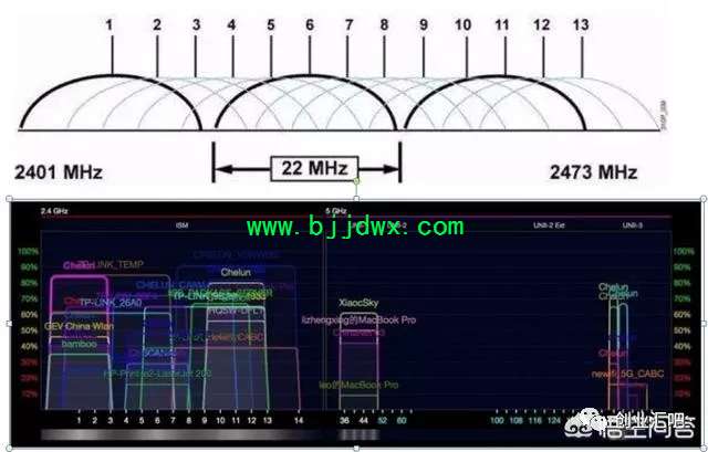

2.4G频段:
2.4G频段的频率在2.4GHz附近(2.412GHz~2.484GHz),2.4G频段有13个信道;
每个信道的带宽是20MHz+2MHz的隔离频段;
相邻信道的频率是重叠的,相邻信道的频率中心距离5MHz,相互不干扰的信道有三组1,6,11(2,7,12或者3,8,13);
由于目前无线【路由器】使用的大多数是2.4G的频段,而2.4G频段只有13个信道,这13个信道里又只有3个独立信道,因此同频干扰非常严重。
2.4G频段的信道及其干扰如下图所示:

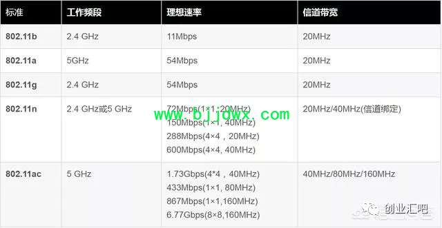

无线标准方面
无线标准方面,越高的无线标准,意味着越高的传输速率,如下图所示。
自从802.1n标准以后,引入了MIMO即多入多出技术,AP和终端之间使用了多重天线收发信号,4*4表示4个天线发射数据,终端4个天线接收数据,提高了数据的传输速率;
2.4G频段的无线标准最高支持288Mbps的传输速率,采用MIMO技术,4*4的天线同时收发数据;
5G频段假如采用MIMO技术,160MHz的信道带宽,可以提供6.77Gbps的传输速率,远远高于2.4G频段的传输速率。

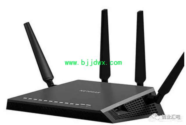

无线【路由器】的选择
通过上述表述,对于选购无线【路由器】有了自己的看法,这里简单说一说。
选择支持2.4G和5G双频的无线【路由器】;
选选择无线【路由器】,支持比较高的无线标准,802.1g/n/ac,
选择到无线【路由器】支持MIMO 4×4的天线技术;
无线【路由器】的有线接口(LAN接口、WAN接口)要支持千兆。

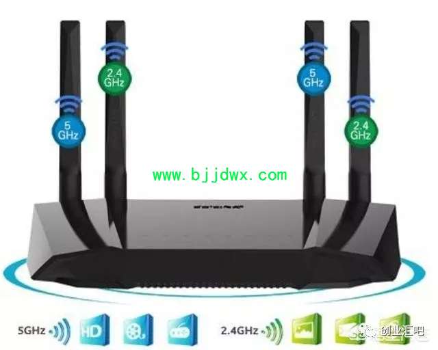

2.4G频段和5g频段的选择
通过上面的描述,大家对2.4G频段和5g频段的选择应该有了初步的认识。这里说一说。
2.4G频段的应用场景:无线WiFi信号中继,传输距离比较远,覆盖范围比较广,需要穿越障碍物。
5频段的应用场景:独立空间无障碍物,传输距离在方圆十米以内,有更高的传输速度,更好的网络性能,数据的时延,丢包要好一些。
