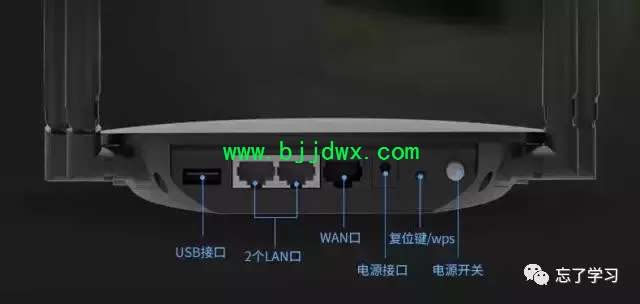

摘要: 相信很多用户注意到无线【路由器】接口的改变,除了传统的WAN口和LAN口外,出现1-2个USB接口。那么这个USB接口到底有什么用的呢?下面我带大家认识一下。01.脱机下载脱机下载是指不用电脑,【路由器】就可以下载文件,从而节 ...

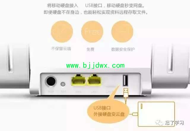

02.私有云
各大网盘停止服务,我们私人资料存储不便;手机电脑内存不足;大容量文件,无法随时分享。相信大家都会遇到这种问题,那么我们应该怎么通过【路由器】建立我们的私有云呢?
将移动硬盘接入【路由器】的USB接口,移动硬盘秒变网盘,即使平时硬盘不在身边,在【路由器】APP上也可以轻松实现资料远程存取文件。
假如移动硬盘没有辅助供电功能,有时会带不动哦。最好选择带有此功能的USB HUB对移动硬盘进行供电。
USB睿因分线器带有独立供电接口,可将【路由器】一个USB接口扩展成多个USB3.0接口,可以同时读取多个U盘、硬盘等外设,还能连接小风扇为【路由器】散热,带有外接供电口,能够给设备充足的供电,保证数据传输的稳定性。
假如你的【路由器】没有USB接口,想打造这样实惠的家庭私有云,可以考虑更换为有USB接口的【路由器】。
实现方法
USB接口的存储介质挂载功能相对来说容易实现,很多时候用户并不需要进行额外的刷机操作,只要在无线【路由器】管理界面中针对连接USB接口的设备进行扫描即可,更新后能够看到所连闪存(或移动硬盘)的总容量和可用容量。接下来只需要针对存储目录进行设置和发布,在USB功能标签下添加目录名称。
用户想通过网络访问闪存或移动硬盘中存储的数据时,只需要输入“无线【路由器】IP地址/存储目录”即可。此外,只要对无线【路由器】的DDNS进行巧妙设置,就可实现外网对家中数据的访问,通过DDNS服务,可将“无线【路由器】IP地址/存储目录”这种访问形式变为“固定的域名/存储目录”,让离家在外的用户能够随时调用家中数据。
注意事项:USB存储应用的实现方法与之前提到的USB脱机下载基本一样,假如不能实现数据共享,就需要给设备刷DD-WRT固件。

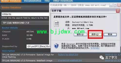

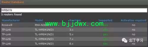

以TP-LINK WR841N为例:
1. 先要到http://www.dd-wrt.com/site/support/router-database 官网上去看下你的【路由器】是否支持DD-WRT固件
2. 单击对应的版本号(请参考【路由器】里当前硬件版本),进入下载页面
3. 假如是从原厂固件第一次刷DD-WRT,需要选择factory-to-ddwrt.bin这个固件,假如是升
级DD-WRT选另一个即可。

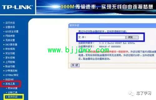

5. 打开浏览器,输入192.168.1.1(【路由器】盒子或者说明书上有写)
输入【路由器】帐号和密码进入【路由器】界面
6. 点系统工具-点软件升级,点文件框旁的浏览,选择刚才下载的DD-WRT固件,点升级按钮。
7.刷dd固件请注意,一定要看清楚dd支持列表,首先需要了解【路由器】是否可以支持dd、可以支持何种版本的dd。其次了解刷新方式,假如有特殊说明,一般都会在special features/notes、min required dd-wrt version、notes for running dd-wrt三项有涉及。
1. 确认【路由器】支持dd、没有特别刷新方法的说明。
2. 访问http://www.dd-wrt.com/dd-wrtv3/dd-wrt/downloads.html下载适合【路由器】的固件。依次展开v24 sp1→linksys→wrh-54g→点击
“dd-wrt.v24_micro_wrh54g.bin”下载。同时最好准备一份【路由器】的原厂固件,以备恢复使用。
3. 登录路由管理界面→固件升级,点击“浏览”找到下载的dd-wrt固件。这款【路由器】提供两种升级方式,一种是常规的“升级”,一种是“安全升级”。【路由器】恢复出厂设置后就可以开始刷机了,注意,假如你是从原厂固件刷DD-WRT的话必须先刷factory-to-ddwrt.bin这个包,也就是说假如你之前是使用的TP的固件,没有刷过DDWRT的话就必须先刷这个包,然后在刷tl-wr841nd-webflash.bin,顺序千万别弄错了。
注意问题:假如提示刷新失败,建议重启【路由器】再进行刷新。假如重启后还是失败,那么就得分析具体原因了,看看是不是版本不合适引起的。例如是不是固件太大了,超过【路由器】的容量;例如是不是更新程序不认这种固件格式等。
下载的dd固件是bin为扩展名的,假如【路由器】升级不支持这种格式,试试看修改扩展名为支持的类型;建议使用有线方式连接【路由器】刷新;刷新期间不要干涉【路由器】,不要手动关闭【路由器】电源,一直等刷新结束再操作。

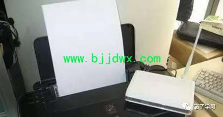

4.网络打印机
【路由器】USB接口连接普通打印机进入无线【路由器】管理界面找到USB smart标签,将和USB有关的配置全部开启设置打印机已经变为网络打印机,很多无线【路由器】都能自动识别打印机型号和匹配设置,让联网的电脑随时进行无线打印操作。
    【路由器】上的USB接口虽小,却能发挥非常重要的作用,大大提升生活的便利和效率。
