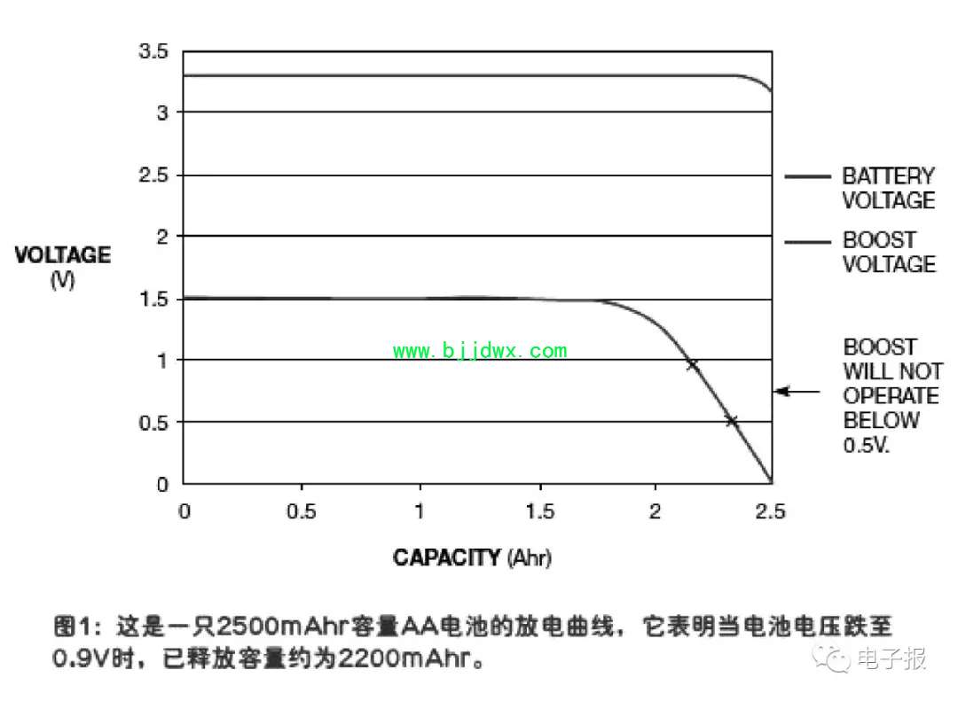

榨干电池能量
       图1是一只2500 mAhr容量AA电池的放电曲线。考虑这样一个应用,它包含有1.8V工作的控制器或SoC,平均耗电为10 mA。预计电池的持续工作时间为2500 mAh r/10 mA,即250 小时。如图1所示,当电池电压跌至0.9V时,它的容量已放掉了大约2200 mAh r。过了这个点,即使用两只电池(假设微控制器工作电压为1.8V),控制器中现有功能也不能正常工作。这意味着电池剩下的300mAhr(或10%多的电量)无法使用。
图1 这是一只2500mAhr容量AA电池的放电曲线,它表明当电池电压跌至0.9V时,已释放容量约为2200mArh
       假如微控制器中有开关模式泵,就可以将电池电压提升到一个适合的可用电压。微控制器制造商提供了一个选择可用电压的选项,使电压能够升到可为应用供电的1.8V或更高,哪怕电池电压跌到1V以下。于是,系统就能从仍剩余300mAhr的电池中获得一部分电量。
       但在低于某个输入电压时,升压电路也无法工作了,因此限制了系统获取全部剩余能量。注意电池应能提供升压工作的充足电流。升压电路的输入电流是输入电池电压与输出提升电压的一个函数。当电池电压下降时,此电流因输入电压与输出电压两者的差值增加而升高。
       例如:考虑一个SMP,用于升压到一个恒定3 V 输出。任何系统中的电能总是恒定的,即输出功率等于输入功率。一个升压转换器的输出功率要略低于输入功率,因为用于转换的元器件上也会有损耗,但我们这里假设是一个理想的升压系统,即没有损耗。开始时,1.5 V电池的输入被升高到3 V,为一个负载提供50 m A电流,输入电流则为((3×50)/1.5 ) mA=100 mA。当电池电压跌至1V时,要维持相同的输出电压,所需要的输入电流会增加(功率恒定不变),此时的输入电流为((3×50)/1)mA=150mA。这样,升压转换器就提供了一个恒定的输出稳压。

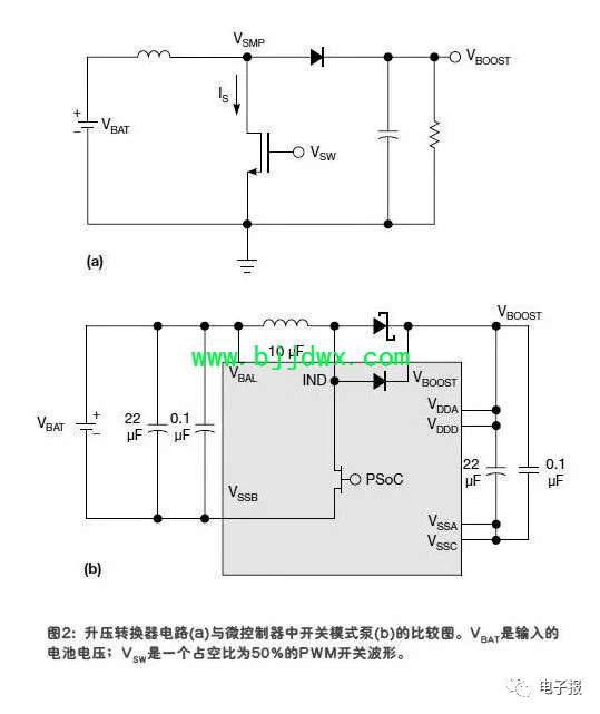

架构
       图2是一个SoC 内置SMP升压转换器与一个外接式升压转换器的电路架构比较图。图2a中显示的升压转换器有两段:一个存储段,此时开关为开;一个放电段,此时开关为闭。当开关导通时,电感以磁场形式存储来自电池的能量。当开关不导通时,电感继续向相同方向提供电流, 使结点VSMP上的电压“反激”(fly back)到一个高于电容电压的电压值。这一动作触发二极管开始导通,从而使电感中存储的电荷输送到滤波器电容中。一个PWMVSW负责开关的开合。
在一只微控制器中(图2b),是一个片上的发生单元提供这个开关波形。保护二极管可以内置在微控制器芯片上,或可以外接。开发者唯一要接的一个元件就是电感线圈与滤波电容。在图2b所示SoC中,VDDA和VDDD是芯片的供电电压。
设计技巧
       嵌入方案中使用的小功率低输入电压SMP要求有高的效率,这类应用都有空间与成本的约束,不过开关元件和无源元件的损耗都会限制效率的提高。控制器内置的MOSFET开关会带来欧姆损耗以及开关损耗;开关频率越高,开关损耗也越大。开关的阻抗主要在芯片的设计阶段确定,电感损耗与开关损耗类似。设计人员必须选择适当的开关频率,以优化功率,并且必须根据开关频率来选择电感。
       输出电容的ESR(等效串联电阻)可以产生很大的纹波。假如为降低成本而选择铝电解电容,则还应并联一个瓷片电容,以减少纹波。所用电容大小决定了输出的保持时间。建议采用肖特基二极管,因为它们有低的正向压降和高的开关速度,但是肖特基二极管的正向压降及其自身阻抗也造成了一些损耗。二极管的额定电流应大于两倍的峰值负载电流。
       图2b中的SMP有一个内部二极管。不过在微控制器中, 用一只MOSFET开关来模拟这个二极管,MOSFET与SMP同步工作。如外接肖特基二极管,会因为二极管的正向压降而造成较高的功率损耗,这个压降一般约为0.4V。内置同步FET有较低的压降(0.1V),因此尽量减少了损耗,提高了电池效率。
       负载特性亦影响着SMP 的效率;假如不是一个恒定负载,则效率会下降。
       为一个低输入电压SMP电路做布局设计必须非常小心。考虑一个0.5V起步的升压转换器,例如Cypress半导体公司的PSoC3(参考文献1)可编程单系统芯片。我们假设升压输出预计为3V,50mA。当效率为100%时,输入电流预计为((3×50)/0.5)mA=300mA。在300mA电流泵入情况下,一根1Ω的PCB走线都可以轻易地产生0.3V压降。尽管实际输入电压约为0.5V,但在升压转换器输入端上却只剩0.2V了。于是,SMP就无法以0.5V输入电压起动。电路板设计者可以采用一些布线方法来避免出现这种情况,如使用更宽更短的走线,放置元器件时使导电路径尽量短。
       另外一个设计问题是流入SMP的开关电流所产生的辐射。当电感存储电荷时,输入电流较高。另外,当电感存储和释放电能时,这个电流会在两个极端之间转换。
       考虑一种由0.5V升压至约3V的情况,假设负载电流约为50mA。此时,对理想SMP的输入电流为300mA。假如转换器是非理想的,则这个电流会更大。假如这个电流经过了任何长度的走线,则电磁辐射就会影响到邻近电路的工作。举例来说,假设周边有任何模拟元件,则其性能可能会受影响。为避免出现这种情况,要采用接地的防护走线,将开关路径与其它敏感元件隔离开来。
