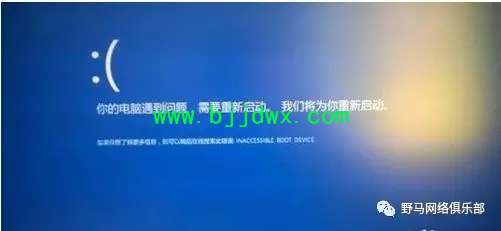

win7蓝屏解决之后最近又有伙伴的win10蓝屏了,那么小编继续推出win10蓝屏解密宝典!希望为广大win10用户带来帮助(好的实用文章记得收藏哦!)
蓝屏可能是Windows中最不受待见的界面之一,原因不用多说,大家心里有数。不过再不受待见,该有也得有,Windows10已经够先进,可依然无法离开蓝屏,因为就算再先进也得有出问题的时候。好在现在蓝屏无论从颜色还是内容上都比原来好看的多,但这东西无论多好看,用户看着也是闹心。而且有些较为专业的用户还不太喜欢win8.1/WIN10的蓝屏,因为这个屏幕除了“哭脸”和错误代码以外,基本没告诉你哪有问题,为什么蓝屏。相比而言,以前的系统例如WIN7和XP等就会给出很多描述文字,告诉用户蓝屏的一些原因。当然,这两种形式的蓝屏各有好处,对于大多数普通用户来说,就算你告诉我原因,我也看不懂。假如你需要在蓝屏时了解详细情况,可以通过修改注册表的方式进行调试。

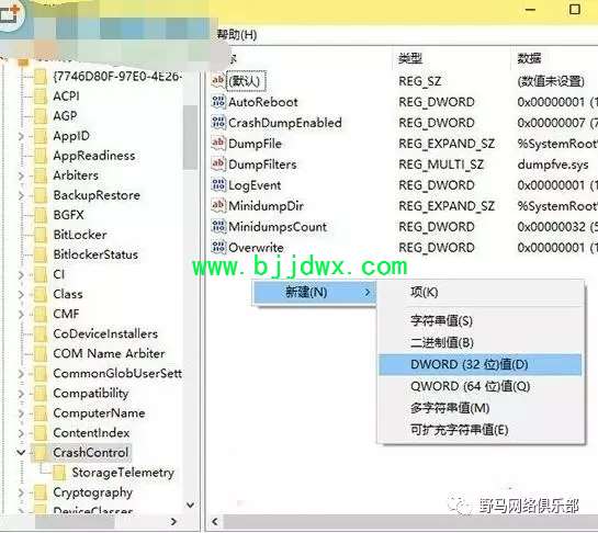

1、在Cortana搜索栏或者运行中执行regedit,进入注册表编辑器
  2、定位到
  HKEY_LOCAL_MACHINESystemCurrentControlSetControlCrashControl
  3、新建一个DWORD(32位)值,命名为DisplayParameters,如下图——
 4、双击新建的值,将数值数据改为1后点击“确定”完成修改,如下图——

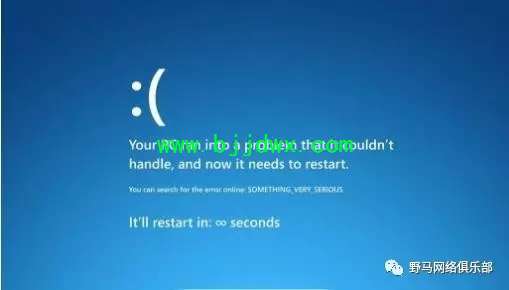

通过上述方法设置以后,假如系统中再出现蓝屏错误问题时,所在蓝屏界面中将会显示相应的错误代码,这样一来,我们就能够更好的查看相关错误代,并正确解决相应存在的问题!

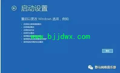

  蓝屏大多都是因驱动问题导致,安全模式启动环境只会加载一些必要的系统文件和驱动,可排除第三方软件或驱动的影响。
假如在安全模式下没有再出现蓝屏或无限重启的问题,那么基本上可以判断是第三方软件或驱动的影响,我们可逐一卸载来排查。
解决方法

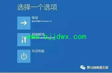

  打开设置—更新和安全—恢复—点击高级启动中的“立即重启”
点击“疑难解答”
点击“高级选项”

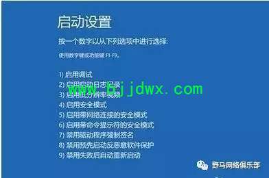

  点击“启动设置”
点击“重启”
按F4进入安全模式

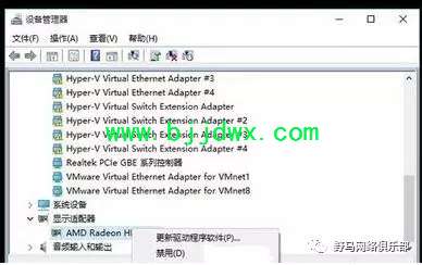

  进入安全模式后在开始按钮右键菜单中选择“设备管理器”
找到显卡,在右键菜单中禁用显卡或卸载显卡驱动
