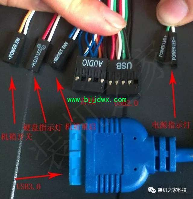

跳线标注的英文代表什么含义?

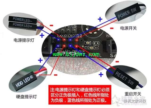

除了AUDIO、USB2.0、USB3.0接口都有防呆设计,插错是无法插入的,按照主板标注来插入即可。所以这里我们重点来说下标注了POWER SW、RESET SW、POWER LED、HDD LED的主板跳线,具体的含义如下:
电脑主板跳线含义
1、POWER SW:机箱开关机按键;
2、RESET SW:机箱重启按键;
3、Power LED:电源指示灯;
4、HDD LED:硬盘指示灯;
主板跳线接法图解:
找到主板跳线位置,我们分别对应插入即可,主板跳线接法图解如下图所示。
主板跳线接法图解
注:电源指示灯(Power LED)和硬盘指示灯(HDD LED)必须区别正负极,电源开关(POWER SW)和重启键(RESET SW)是不用区分正负极的,需要注意一下,如上图所示,蓝色线所指处为正极,而红色线所指处为负极。
