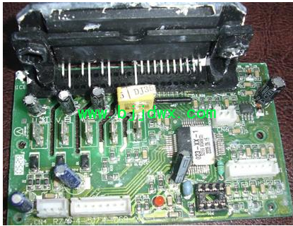

二、以室外机故障为例分析故障:
3、用表测量IPM板上的P、N端是否有310V直流电压,如无可检测交流部分PTC、继电器、整流硅桥元器件和直流部分的电抗器、滤波电容是否损坏,连接导线是否松脱接触不良现象,如以上零部件良好可更换室外电源板。
4、测量IPM板上的PN310V直流电压正常,可检测室外机各传感器阻值,电压、电流检测电路是否正常。如以上部分电路正常,可将压机UVW三端子在IPM板上拔下(注:只限制交流变频系列机型短时间内如此操作),测量有无三相均等的交流电压输出,有可判定为压机故障或系统故障,如无三相均等的交流电压输出可更换带主芯片的IPM板。
