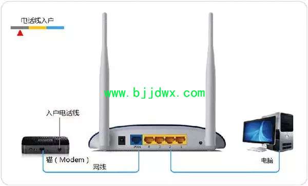

  在没有使用【路由器】时,电脑直接连接宽带上网,现在使用【路由器】共用宽带上网,则需要用【路由器】来直接连接宽带。根据入户宽带线路的不同,可以分为网线、电话线、光纤三种接入方式。具体如何连接请参考下图:
  注意:宽带线一定连接到【路由器】WAN口,WAN口颜色与LAN口一般不同,电脑连接1\2\3\4任意一个端口。
  连接好线路之后,请检查并确认对应的接口指示灯常亮或闪烁。

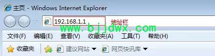

  1、输入【路由器】管理地址
  打开电脑桌面上的IE浏览器,清空地址栏并输入【路由器】管理IP地址(192.168.1.1),回车后弹出登录框。
  注意:部分【路由器】使用tplogin.cn登录,【路由器】的具体管理地址建议在壳体背面标贴上查看。

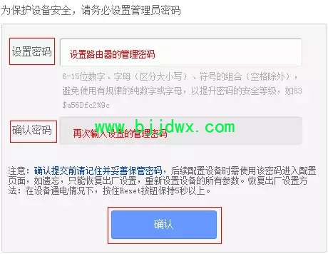

  2、登录管理界面
  初次进入【路由器】管理界面,为了保障设备安全,需要设置管理【路由器】的密码,请根据界面提示进行设置。如下图:
  注意:部分【路由器】需要输入管理用户名、密码,均输入admin即可。

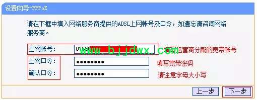

  3、输入上网宽带账号和密码
  在对应设置框填入运营商提供的宽带账号和密码,并确定该账号密码输入正确。
  注意:76%以上的用户因为输错宽带账号密码导致无法上网,请仔细检查入户的宽带账号密码是否正确,注意中英文输入、字母大小写、后缀等是否输入完整。

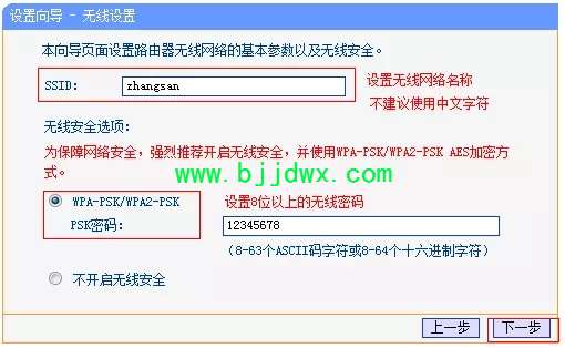

  4、设置无线参数
  SSID即无线网络名称(可根据实际需求设置),选中 WPA-PSK/WPA2-PSK 并设置PSK无线密码,点击 下一步。
  注意:无线密码是用来保证无线网络安全,确保不被别人蹭网。

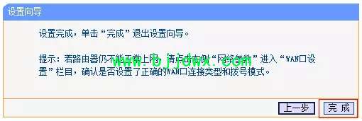

  5、设置完成
  点击 完成,设置向导完成。
  注意:部分【路由器】设置完成后需要重启,点击重启即可。

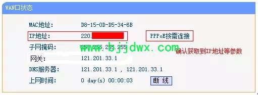

  第五步,确认设置成功
  设置完成后,进入【路由器】管理界面,点击 运行状态,查看 WAN口状态,如下图框内IP地址不为0.0.0.0,则表示设置成功。
