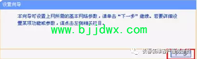

(3)运行设置向导:输入密码进行登录后,【路由器】上会自动弹出设置向导界面,假如没有弹出,可以点击左侧菜单中的“设置向导”来运行。

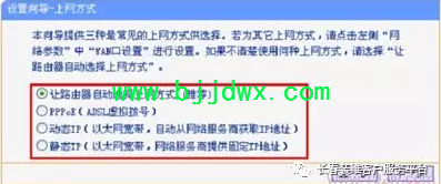

(4)选择上网方式:

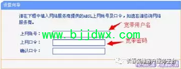

(5)【路由器】上的三种上网方式,选择ADSL拨号上网,输入宽带运营商提供的宽带帐号和密码——>点击“下一步”。

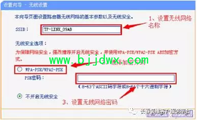

(6)配置无线网络:“SSID”即无线网络名称,用户根据自己的需求进行设置——>勾选“
WPA-PSK/WPA2-PSK”——>设置“PSK密码”——>点击“下一步”。

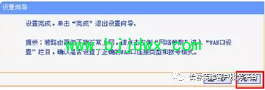

(7)重启【路由器】:点击“重启”——>在弹出对话框点击“确定”。
(8)【路由器】上网设置完成

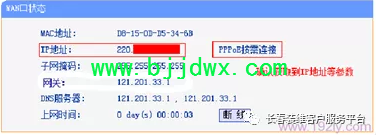

(9)重启完成后,重新登录到无线【路由器】的设置界面,点击“运行状态”——>查看“WAN口状态”,假如显示已经获取到了IP地址等信息,如下图所示,表示设置成功,可以正常上网了。
