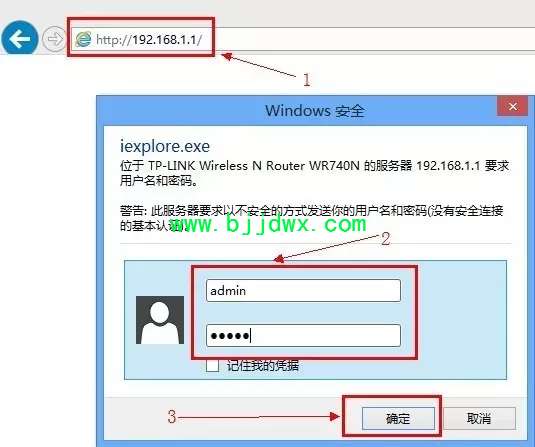

1、打开TP-Link【路由器】的Web管理界面:在浏览输入192.168.1.1(TP-Link【路由器】默认的管理地址)--->输入用户名和密码,默认都是admin--->点击“确定”。

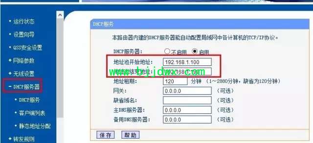

2、检查DHCP服务器的IP地址池:点击“DHCP服务器”,并记住地址池的开始地址和结束地址。

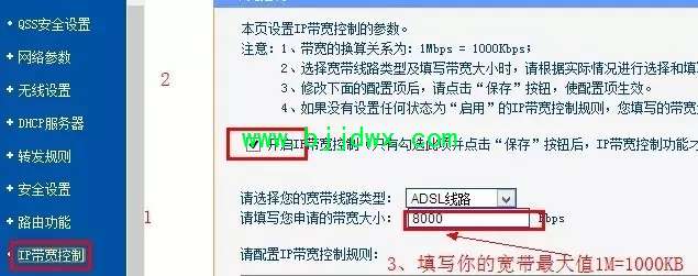

3、开启“IP宽带控制”功能并设置参数:点击“IP宽带控制”--->勾选“开启IP宽带控制”--->在“请填写您申请的带宽大小”后面填写你的宽带最大值(1M=1000KB) 。

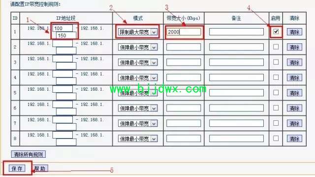

4、设置限速的参数:在“IP地址段”填写上DHCP服务器地址池的开始地址和结束地址--->在“模式”下面选择“限制最大带宽”--->在“宽带大小”列填写允许使用的最大带宽--->在“启用”列下勾选对应的方框--->点击“保存”。

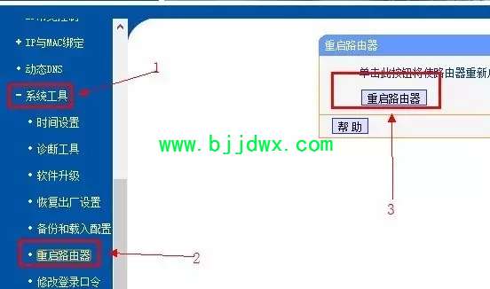

5、重启【路由器】:点击左侧的“系统工具”--->选择“重启【路由器】”--->点击右侧的“重启【路由器】”按钮--->点击“确定”,重启完成后刚才设置的限速策略就生效了。
