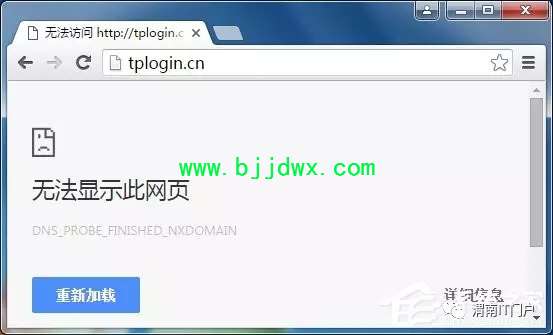

TP-LINK路当用户需要登陆TP-LINK【路由器】的时候,有两种方式可以选择,要是在浏览器地址栏输入192.168.1.1,要么输入tplogin.cn,前者可能被用户设置过192.168.1.X其他地址,所以为了避免用户忘记,使用tplogin.cn的用户也不在少数,假如用户使用TP-LINK【路由器】发现tplogin.cn登录不上,可以阅读下文排查问题所在。
  tplogin.cn登录不上的问题介绍:
  在浏览器地址栏里输入管理地址tplogin.cn,无法显示管理页面,或者输入管理密码后无法进入页面, 如下图:
  假如无法登录管理界面,请按照以下方法详细排查。

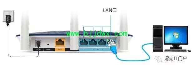

  1、检查终端与【路由器】的连接
  操作电脑可以通过网线或无线方式连接上【路由器】,建议通过无线方式连接【路由器】并登录管理。
  无线方式连接:终端连接【路由器】无线信号。出厂设置下,【路由器】默认信号:TP-LINK_XXXX,没有无线密码,假如您修改过无线信号名称,请连接修改后的信号即可。
  注意:假如搜索不到无线【路由器】的信号,建议复位【路由器】。
  通过网线连接:使用网线将电脑连接到【路由器】的1/2/3/4任意一个LAN口,并确保对应接口的指示灯亮起。

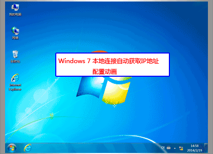

  2、检查电脑IP地址
  电脑假如没有指定或获取到正确的IP地址,会导致无法登录管理界面。
  注意:假如终端通过无线方式连接到【路由器】,可以跳过此步骤。
  请务必把操作电脑的IP地址设置为自动获取。以Win7系统有线网卡为例,电脑自动获取IP地址的设置方法可参考如下动画:
  假如电脑是XP或Win8等操作系统,可以参考:如何设置电脑为自动获取IP地址?
