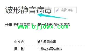

3、中了波形静音病毒,可以在安全模式下进行病毒的查杀,假如还不行的话,那么就重新安装系统吧。
电脑(图3)

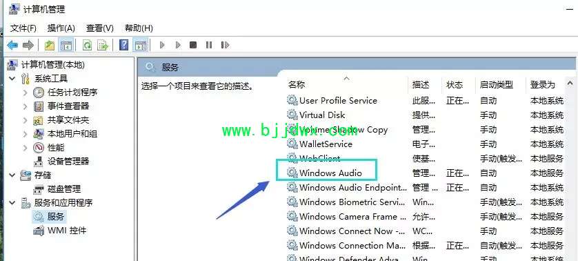

4、关闭了音频服务。
右击我的电脑,点击管理,找到服务选项,双击进入,找到Windows Audio选项看它是否开启了,假如没有,把它开启并设为自动。
电脑(图4)

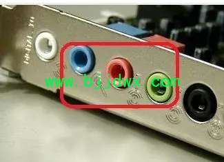

5、接口问题:假如连接的接口接触不良亦或者已经损坏了都会导致电脑没有声音,假如是台式机,可以换个接口试试看是否有声音,假如是笔记本,可以拔掉耳机或者音响看看是否有声音,假如有的话就可以确定是那个接口损坏造成的。
解决办法:更换个接口。

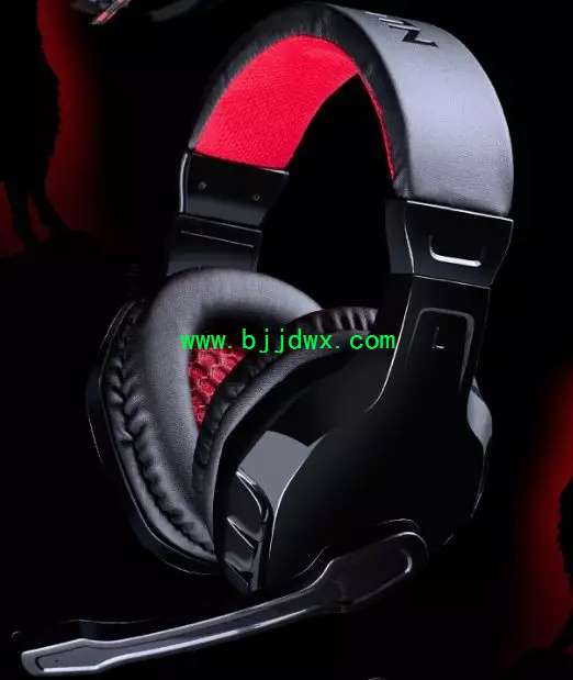

6、耳机问题:遇到没有声音的情况首先要换个接口试试,假如还没有声音,可以换个耳机看看,假如另一个耳机有声音的话,就证明是耳机坏了。
解决办法:更换个耳机

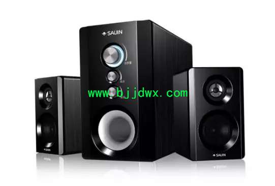

7、音响问题:确保接口没有问题,可以更换成耳机看看是否有声音,假如有的话,那么就是音响的问题。
解决办法:更换音响
