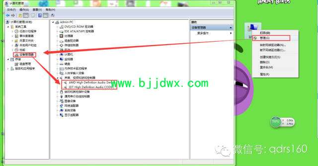

2.声卡被禁用
v
打开计算机
v
点击管理
v
点击设备管理器
v
查看声音、视频和游戏控制器
v
检查声卡在设备管理器中有没有被禁用(如图)

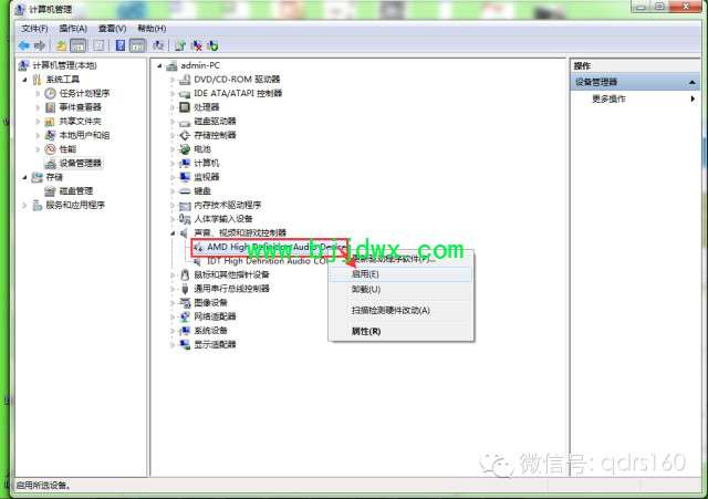

解决方法
右键点击声卡查看
假如已被禁用则会有“启用”选项
点击启用即可

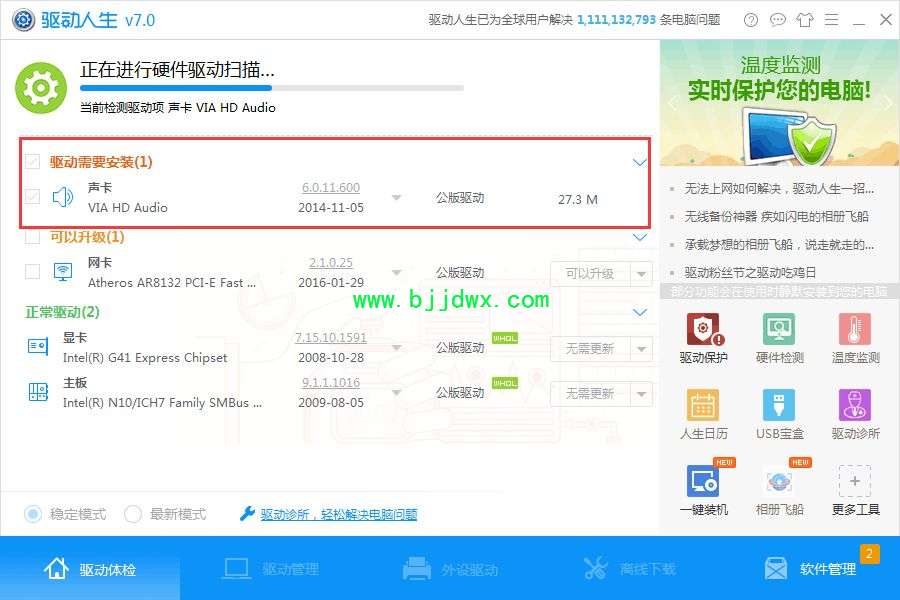

3.声卡驱动安装不成功
声卡驱动安装不成功主要表现为以下两种(如下图)
驱动正常时
通常设备管理器里会有
“Realtek”“VIA”“IDT”等声卡品牌名称
少了前缀的可能驱动安装不成功
还有一种就是常见声卡驱动出现的感叹号的
声卡解决方法
重新检测安装声卡驱动
下载安装最新版
驱动人生7
v
打开软件并点击立即检测
v
根据提示进行修复或重新下载安装声卡驱动即可
