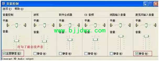

电脑没有声音有小喇叭
先看右下角的小喇叭是不是被静音了。右击电脑右下角小喇叭--打开音量控制--主音量--全部静音(把“√”取消)。即可解决没有声音问题。

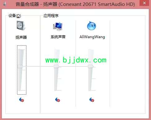

电脑没有声音也没有小喇叭
发现电脑没有声音时,本站家电维修网https://www.bjjdwx.com/是以家电维修技术交流为中心的技术论坛先看看右下角的小喇叭还存在否。假如不存在。重启电脑后出现小喇叭,右击小喇叭---打开音量合成器看看小喇叭是否被静音了,假如被静音了,取消静音,就能正常发出声音。

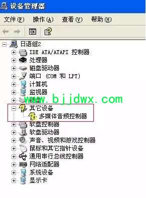

电脑没有音频设备的可能原因:1.电脑声卡损坏。2.电脑中病毒。3.音频设备服务被禁用。
先用杀毒软件对电脑进行全盘扫描杀毒查看是否存在电脑病毒破坏音频设备。假如不存在病毒问题,看看声卡设备和驱动是否出现问题,若声卡驱动前显示黄颜色感叹号,则说明声卡驱动出现问题,重装声卡驱动则可。

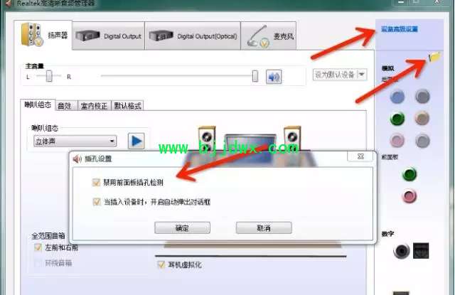

关于前后面板的设置
还有一个需要检查的设置,就是关于前后面板的,有些电脑可能前面板或者后面板的插孔只有一个有声音,在控制面板-》硬件和声音-》音频管理器里面,右上角的文件夹跟高级设置有相关设置,需要检测下设置是否正确。假如前面板没声音可以试试机箱后面的插孔是否有效。
