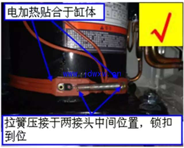

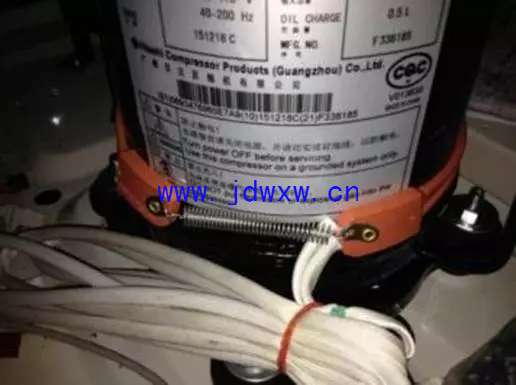

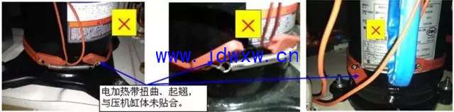

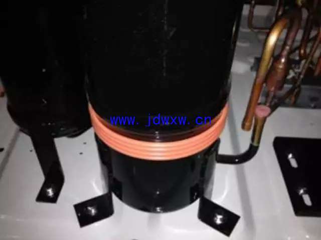

设备长时间放置,液体制冷剂(别名冷媒、雪种、药水)会迁移到压缩机和气液分离器等容器内,预热是在压缩机底部缠绕电加热带,压缩机不工作加热带即开始工作,加热的目的是把压缩机内的制冷剂液体变成气态,这样压缩机启动是不会吸入液体制冷剂,就不会损害压缩机的机械部分;

2)若确认已预热8小时,则短按(10秒以上)外机主板SW7+SW5按键跳过该调试步骤(假如压缩机预热时间不足8小时就启动会有烧毁压缩机的风险,D外机主板会记录预热时间,强制开机造成压缩机损坏,是要追究责任的,请大家自觉遵守操作规范,慎重执行)
