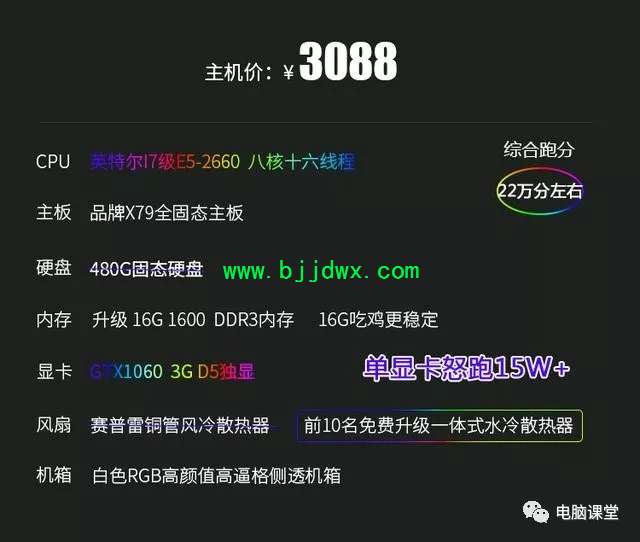

我们找到了一个标题为高性能i7主机的整机配置,费了九牛二虎之力,我们找到了在最下方估计无人问津的真正配置图:
价格是极其的震撼,看到了处理器,我觉得他比上次那个8400还要狠!至少8400价位就在那里放着,这个处理器不是什么i7!而是所谓的媲美i7级别的处理器,这个处理器是服务器上的E5-2660!这颗志强系列的CPU,大家可以自行去搜索下,单看表面上8核心16线程,貌似比i7-8700K都厉害的多,可是实际上这颗CPU在游戏上表现很差很差,一分价钱一分货,刚开始入坑的小白一定要看仔细。
再看主板,果然是X79的主板,因为i7家族的处理器从来都没有使用过X79主板,所谓的品牌很有可能就是“鼎鼎大名”的华南金牌。现在这类主板根本找不到,只有这些厂家还在成产,各种搭配志强系列的组合,实际上主板什么时候出问题完全是看运气,你唯一能知道的就是它是X79系列,带固态而已。
硬盘是480G的固态硬盘,没有牌子,首先这个价位肯定是SATA,因为nvme系列的基本上都是250G/500G/1T这个样子,没有牌子就很有意思,你可以猜它是一线品牌的480G,也可以是三线的不知名品牌翻新颗粒的480G,平时用来存储个游戏还可以,存储什么重要的文件那是万万不可取的。

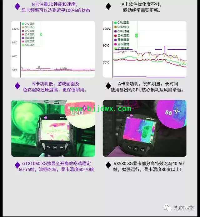

重头戏来了,商家使用了GTX 1060 3G的显卡,不知道什么牌子,跑分15W左右(按照最高的算)倒是属于正常范畴,不过去年1060 3G的矿卡遍地都是,是不是二手显卡,不得而知。除此之外,我们看看宣传图,我们都知道A卡在某些方面确实比N卡差一些,但是也是第一次把580 8G说的这么不堪,可能是第一次见!580 8G温度高没有争议,玩吃鸡开部分高特效只有40帧?这怕是AMD被黑的最惨的一次,而1060 3G全开特效稳定75帧?你让正宫1060 6G情何以堪?还放出了测试对比图,看看开心就好。
内存DDR3 1666MHz,这个没啥好说的,虽然是16G大内存双通道,我还是担心是什么专用条或者二手翻新条,不过一般内存翻车少,这个价位怕是能用就行。
散热风扇免费给升级120水冷,大家都知道低端同价位的话水冷基本上干不过风冷,怕不是反向给你升级,还不如那个风冷,到时候玩游戏正嗨的时候漏液了就麻烦了。
机箱就那样,高颜值高逼格也就是自己说说,问题是重中之重的电源信息居然什么也没有!让我们猜一下,商家可能会用400W的电源?估计使用300W的可能性更大,这种杂牌电源才是让电脑早早走向生命结束的根源,除了噪音,转换率太低,久而久之电脑就坏了,害人不浅。
