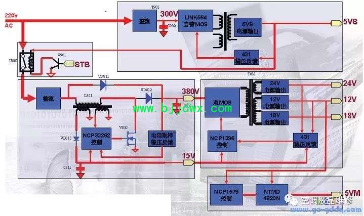

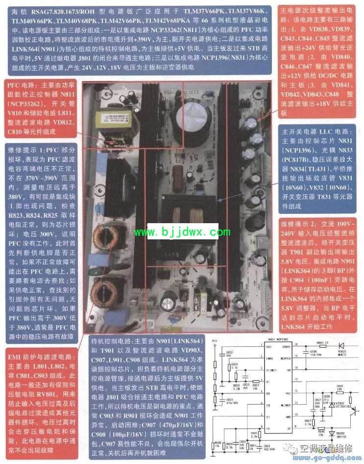

海信液晶彩电RSAG7.820.1673 ROH电源板维修示意图
海信液晶彩电RSAG7.820.1673电源板电路结构
此电源板由以下几个电路组成:
  (1)PFC 电源部分:主要由N811(NCP33262)、V810 、L811等组成,完成功率因数校正,输出B+PFC(+380V)和主电源供电VCC。
  (2)PWM电源部分:主要由集成电路N831(NCP1396 )及双管正激功率输出电路V831、V832、T831等组成,向整机提供背光灯24V 及伴音18V、小信号12V供电。
  (3) 5VS电源:主要由N901(LINK564)、T901等组成,输出5V_S 电压给CPU供电。

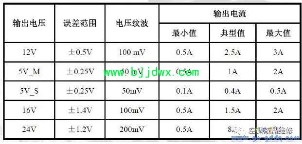

  (4)5V_M电源:主要由N904(NCP1579)、V905、T901等组成,主要给小信号和其它除CPU外的电路供电。各路电源所输出的电压及电流值:
  电源方框图如下:
海信液晶彩电RSAG7.820.1673电源板待机电路原理分析

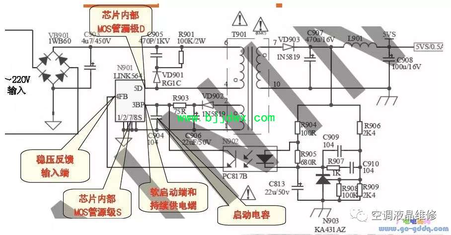

 此电源板待机电源部分主控电源管理芯片采用LNK564,内置700V的MOS管,开关变压器为T901,LNK564为准谐振控制芯片启动过程:交流100~240V输入电压经整流桥整流滤波后,经开关变压器T901副边输出端输出电压5.8V,进入集成电路N901(LNK564)的#3脚(BP),该脚外接100nF的旁路电容,用于储存启动电压。在LNK564的内部集成一个5.8V调整器,当BP电平达到芯片启动电平时,LNK564开始工作。
海信液晶彩电RSAG7.820.1673电源板PFC电路原理分析
 PFC主控部分采用安森美公司的NCP33262集成电路NCP33262为临界模式PFC控制器。
  1.当来自CPU的STB信号控制继电器吸合后,交流电源接通2.经整流桥整流后加到得到300V电压,经电阻R810、R815、R828加到N811第8脚(VCC),经芯片内部对N811第2脚(Comp软启动脚)外围启动电容充电,当2脚位高电平时,芯片启动。
  3.芯片启动后由第7脚(Dri)输出MOS管激励信号。
  4.MOS管工作后有L811次级绕组产生电压经VD813、C811整流滤波后为芯片提供持续供电。
  NCP33262集成电路主要引脚:
  第3脚为芯片的过压保护脚,由R811、R812、R813、R814串联分压组成。监控R814电阻端的电压变化,当交流电忽然变高时,R814电阻端的电压随之升高,由第3脚反馈至芯片内部是内部振荡器停止工作,起到保护作用。
  第4脚为芯片的过流保护脚,由R822、RR820、R821组成,当MOS管过流时,经R822反馈至第4脚,芯片内部振荡器停止工作,起到保护作用。当MOS管击穿时,过流保护取样电阻R822请重点排查。
  第5脚为芯片的过零检测脚,主要检测交流波形,使芯片内部振荡器随交流电压的波形变化,控制其MOS管的导通和关闭,实现功率因数校正

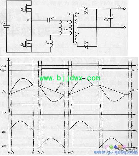

  LLC谐振电路是我们现在所说的LLC谐振半桥电路的一个通俗的叫法,由于谐振时由于有两个L及一个C发生谐振,故称LLC电路,因此并非是三个英文单词首字母的缩写。双管正激架构、单端反激架构与LLC方式是我公司现在最常用的三种液晶电视电源拓扑架构。LLC部分所用的电源板管理芯片为NCP1395A。
  LLC变换器的稳态工作原
  1、【t1,t2】当t=t1时,S2关断,谐振电流给S1的寄生电容放电,一直到S1上的电压为零,然后S1的体二极管导通。此阶段D1导通,Lm上的电压被输出电压箝位,因此,只有Ls和Cs参与谐振;
  2、【t2,t3】当t=t2时,S1在零电压的条件下导通,变压器原边承受正向电压;D1继续导通,S2及D2截止。此时,Cs和Ls参与谐振,而Lm不参与谐振;
  3、【t3,t4】当t=t3时,S1仍然导通,而D1与D2处于关断状态,Tr副边与电路脱开;此时,Lm、Ls和Cs一起参与谐振。因此,在这个阶段可以认为激磁电流和谐振电流都保持不变;
  4、【t4,t5】当t=t4时,S1关断,谐振电流给S2的寄生电容放电,一直到S2上的电压为零,然后S2的体二极管导通。此阶段D2导通,Lm上的电压被输出电压箝位,因此,只有Ls和Cs参与谐振;
  5、【t5,t6】当t=t5时,S2在零电压的条件下导通,Tr原边承受反向电压;D2继续导通,而S1和D1截止。
  此时仅Cs和Ls参与谐振,Lm上的电压被输出电压箝位,而不参与谐振;
  6、【t6,t7】当t=t6时,S2仍然导通,而D1和D2处于关断状态,Tr副边与电路脱开;此时Lm、Ls和Cs一起参与谐振。因此,在这个阶段可以认为激磁电流和谐振电流都保持不变。
