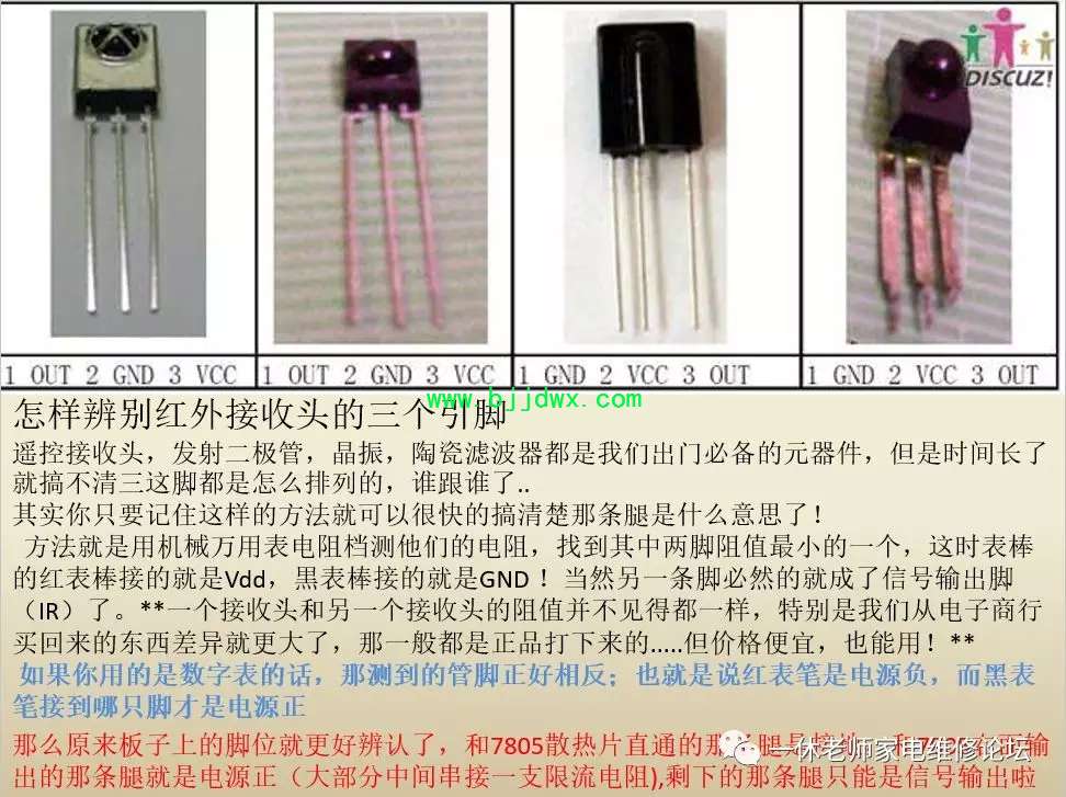

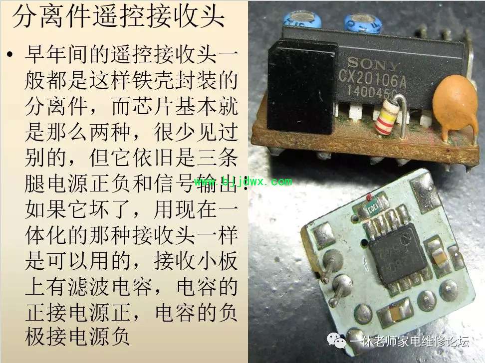

一般来讲;接收头没有电视专用或者是空调专用的说法,只要是红外线接收头都是可以通用的!只要引脚接对接行。接收头一般损坏多数是质量不佳,设计上有点问题,二是使用条件较差,例如受潮油烟熏,假如一时没配件,可以把接收头上的水分用卫生纸吸干清洁并加热,并且给接收头的引脚处覆于棒棒胶或玻璃胶,这样就可以彻底的根除水汽灰尘的影响了!或去掉接收头上的限流电阻,一般还能使用一段时间。
把万用表位于电阻1K档,假设某接收头上的某一脚为接地端(有金属外壳的是地),并与黑表笔相接,用红表笔分别去测另两脚电阻,则像测三极管一样。再对比两次所测电阻值,一般在4—7KΩ范围;电阻较小的那次红表笔所接引脚为+5v电源脚;另外一个阻值比较大的那脚则为信号脚。相反,再用红表笔接已知地脚,黑笔分别测已知电源脚及信号脚,阻值都在15KΩ以上,对比也是阻值小那脚为+5V,阻值偏大的为信号脚。可见,用电阻法识别接收头引脚的快捷,以可粗判该接收头是否损坏,一举两得。
