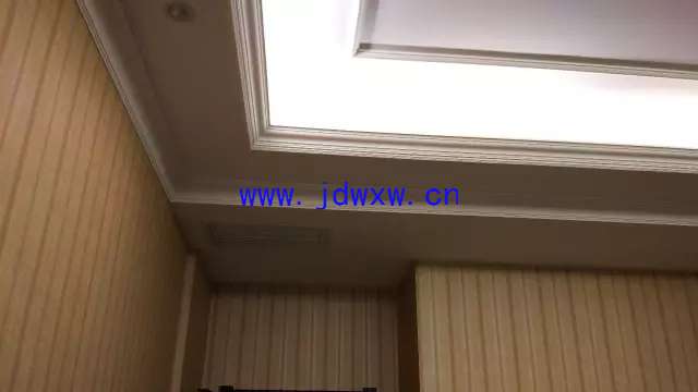

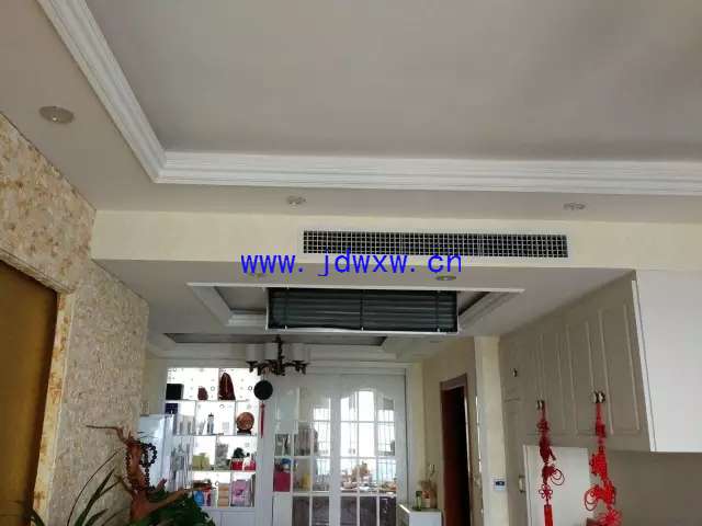

去年冬天,在陕西汉中洋县,陕西的南部那里冬季不是很冷,但是也有5℃左右的天气,用户也有开空调制热的需求,假如没有空调就用一个火盆,或者是电烤扇。这个用户比较“土豪”,自己的地皮,自己盖了五层楼,安装了三套160多联机,带了17个内机,可惜只有一台效果好,其他的房间,空调制热开机三个小时以上,人在房间还是有点冷。

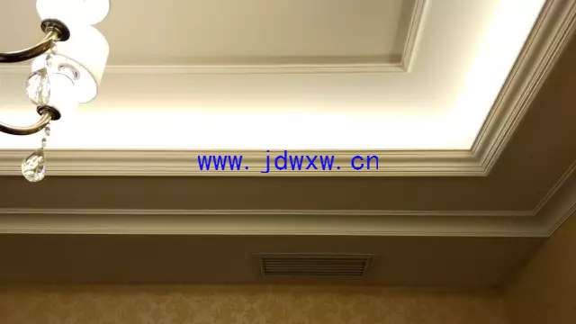

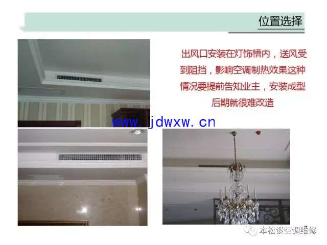

检查了所有的房间,看了空调的安装情况,作者心中已经有了结论,全部是内机安装的时候,没有沟通清楚,用户在强调装修效果,而工人又不敢过多的强调安装的重要性,一位的向装修妥协,最终情况如下图:
灯带强光区就是出风口所在位置,从下面根本看不到出风口,制热时内机产生的热气流全部在房间顶部进行循环,房间人员活动区域根本感受不到热量。房间的温度怎么进行提升呢?
这个故事的结果就是在安装后的两年时间里,用户不断的打电话报修,售后不断的派人上门维修,维修了5次以上,问题还是问题。没有从根本上进行有效的解决。

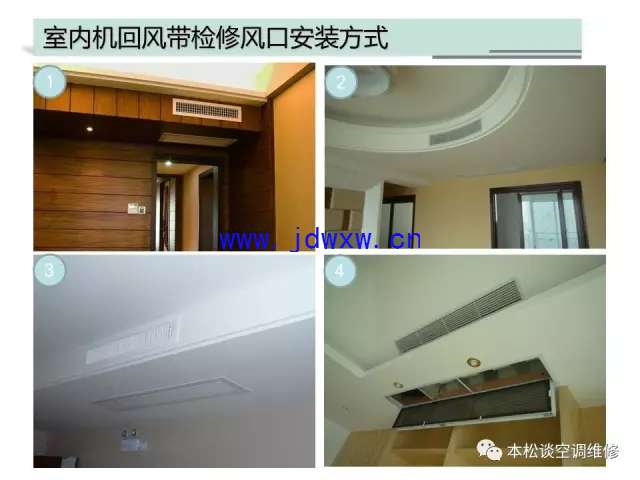

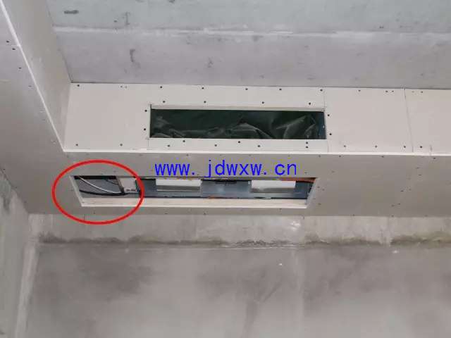

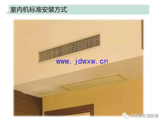

下图为国家标准安装方式,一个出风口,一个回风口,一个检修口,出风口有内机决定大小,一般不要改变出风口尺寸,回风口面积是出风面积的3倍,为什么这么大呢?主要是保障内机换气量足够,换气量小就会出现夏季湿度大的时候内机出风口结露,还会出现内机制冷剂蒸发不好,压缩机吸气带液,造成回液保护,冬季内机蒸发器上的热量带不出来,制热效果差。回风口可以改变形状,必须保证回风面积满足内机的换气量需求。检修口商业环境要求400*400mm,满足一个成年男子的肩宽长度;

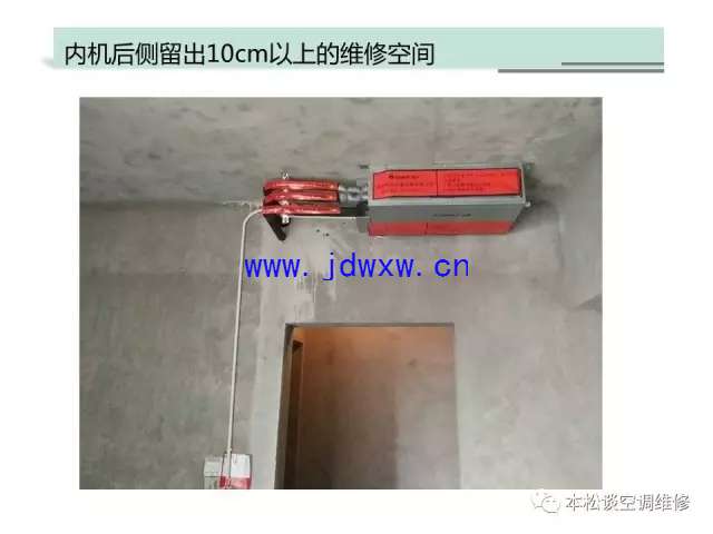

内机安装时必须水平,同时内机的后方离墙面距离留足检修空间(10cm以上)方便以后设备有问题可以检修电机。

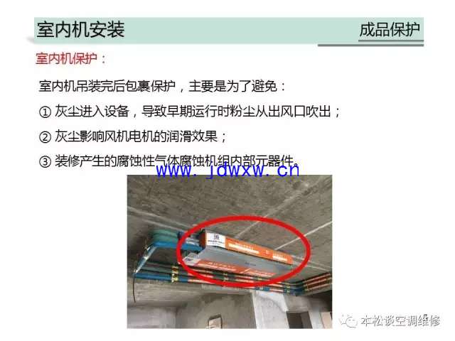

内机安装完毕之后,要对内机做防尘保护,假如没有防尘保护内机会进入很多灰尘和杂质。防尘要求如下图:

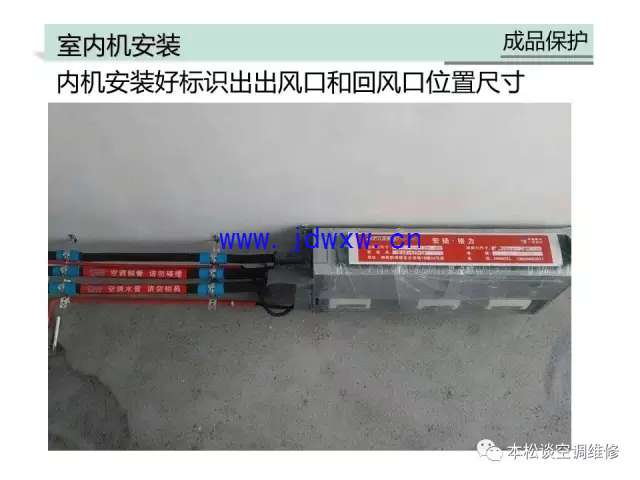

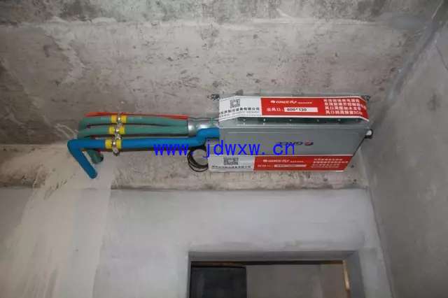

空调是装修前最先施工的,空调安装完毕要给后面的水电工和木工做一个有效的提示,在风口风尘贴上注明内机的出风口尺寸和回风口尺寸。方便木工在制作吊顶时把风口框架制作好。同时提醒后续工种不要把冷凝水管抬高,影响设备的冷凝水排放。

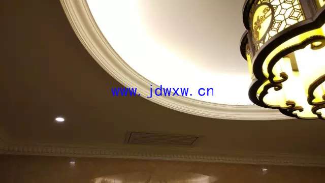

提醒:在木工吊顶以前,空调安装人员必须和装设计师或者业主沟通清楚,出风不能有遮挡,后续的吊顶假如在空调的出风口设置了灯带和挑檐,会影响内机的送风,假如内机的气流组织不合理,既影响制冷效果,又影响制热效果,对制热最为明显,热气流轻,送不下来,房间里人员活动的区域是感受不到多少热量的。

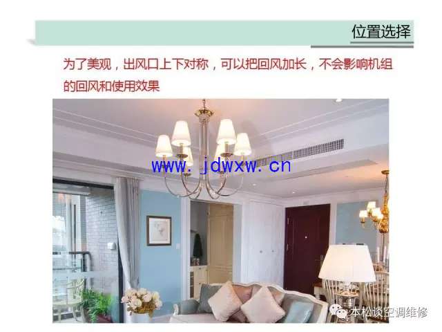

为了满足装饰需求,又能解决中央空调的室内送风,保障室内机的气流组织合理,这里给大家推荐一种安装方式,请看下图:

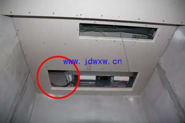

前面提到内机的标准安装方式是三个口,为了美观也可以开两个口,把回风口和检修口合二为一,但是必须满足回风和检修面积。回风口开到到电器盒一侧时,继续往“左”多开30-40cm,留够后期检修的空间。

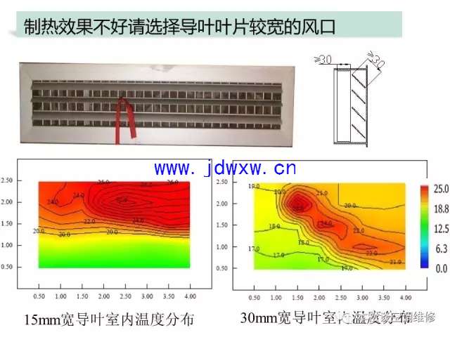

假如你安装的内机是侧送风,刚好内机的制热效果又查,排查了设备没有问题以后就可以参照下图,把出风口定做成横条在外竖条在内的安装方式,而且横条的宽度在30mm左右,这样的风口可以把热风送达离地50cm左右的高度,热气流越低制热效果越好,为什么家用柜机制热效果好呢?就是因为它离地面距离近,可以把热风直达地面,像地毯一样的热气流慢慢往上走,人员活动区域就舒服了。而中央空调安装的位置高,要想让热风降下来,只能是从风口上做工作,除非你选择了下送风。

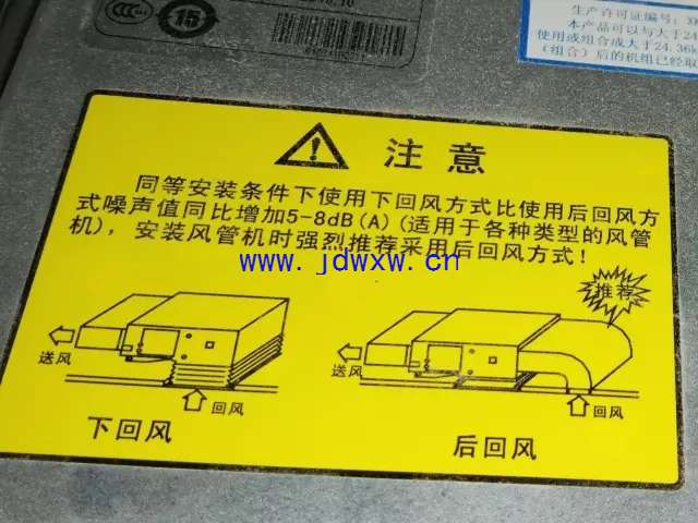

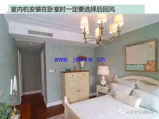

当室内机安装在书房和卧室相对比较安静的地方时,请选择出厂默认的回风方式后回风,而不是下回风,因为后回风的噪音比下回风噪音小5-8分贝。内机外侧都有一个黄%色标识提示,请安装人员参考。

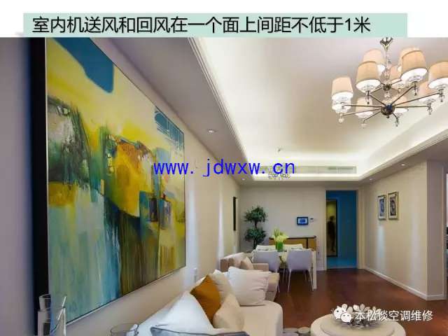

当你需要把室内的回风口和出风口安装在一个面上时,请按照下图要求,保证出风口和回风口之间的距离不小于100cm。
