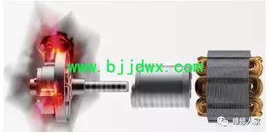

一、压缩机预热
同夏季不同,冬季空调室外机中的压缩机在启动之前,由于外界环境极低的温度,压缩机的温度也很低,内部的机油也接近处于凝固状态,为了在压缩机启动之后不至于损坏压缩机,就需要先对压缩机进行预热,当压缩机内部的机油融化后,压缩机才能安全启动。这一过程需要通电对压缩机加热,耗电量极大。
而相对于冬季,夏季外界温度高,压缩机基本上可以省去加热机油这一过程,因此在启动之前,夏季就已经比冬季少了一笔电能消耗。

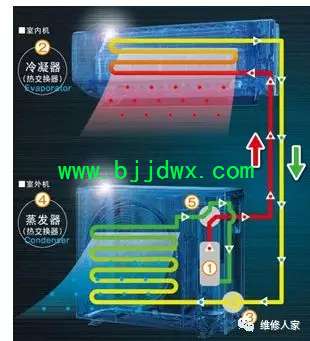

空调制暖流程图
三、除霜消耗
空调在冬季制暖时,还有一个绕不过去的过程,那就是除霜。由于空调的工作原理,在冬季制暖时,每隔一段时间,空调室外机就会发生结霜现象,此时空调就需要进入除霜模式。
空调在进入除霜模式后,会由原先的制暖模式专为制冷模式,使室内温度降低,在除霜结束之后,重新进入制暖模式。但在这一过程中,室内温度损失已无法挽回,只能延长制暖时间,造成电能额外消耗。
