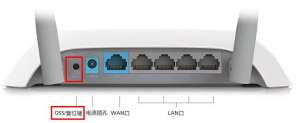

 QSS/Reset按键恢复出厂设置
在TP-Link【路由器】的机身上面有一个QSS/Reset按键,长按QSS/Reset按键一直到所有的指示灯熄灭,并重新亮起,表示已经恢复到了出厂设置,【路由器】正在重启。
【路由器】上的恢复出厂设置按键
注意问题:
1、通过QSS/Reset按键来恢复出厂设置,一般在忘记登录密码,无法登录到【路由器】的管理界面时使用;假如用户可以登录到管理界面,建议使用下面的方法来恢复出厂设置。
2、管理地址是192.168.1.1的其它品牌的宽带【路由器】,在机身上都有一个类似的Reset按键,恢复出厂设置的方法和TP-Link【路由器】的操作方法一样。

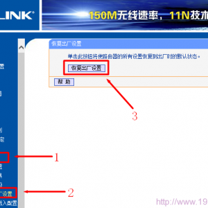

设置界面恢复出厂设置
1、登录到WEB管理界面:在浏览器的地址栏中输入:192.168.1.1并按下回车键(Enter)——>在对话框中输入用户名:admin,密码:admin——>点击“确定”。
【路由器】登录
2、点击左侧界面最下方的“系统工具”——>“恢复出厂设置”——>“恢复出厂设置”。如下图所示:
WEB管理界面恢复出厂设置
3、点击“确定”
确定恢复出厂设置
4、然后【路由器】会自动进行重启,重启完成后,就已经恢复到出厂设置了。
恢复出厂设置后重启
注意:使用WEB管理界面来恢复出厂设置,用户必须知道登录用户名和密码,能够成功的登录到管理界面,否则无法进行操作,请使用本文介绍的第一种方法来对【路由器】进行重置。
