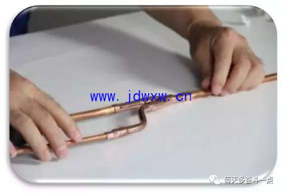

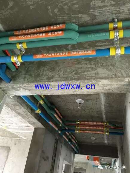

五、分歧管安装要求
分歧管的主要作用是将制冷剂合理分流。安装时要注意以下几点:
1、分歧管必须与设备配套,不得使用厂家规定以外的产品;
2、分歧管安装前一定要核对型号,与铜管规格需匹配;
3、在分歧管安装时应尽量靠近室内机,减小室内机支管路对冷媒分配的影响;
4、分歧管有以下两种布置方式:
水平安装时:要求三个端口在同一水平面上,夹角不应>15°;
竖直安装时:可以向上或向下,需保证三个端口在同一个立面上,但不允许倾斜;
特别提醒:分歧管支管方向必须一致,不然会导致冷媒分配不均影响设备制冷制热效果。
5.分歧管的位置选择:
① 相邻两个分歧管之间的直管段长度大于等于500mm;
② 分歧管主管端口前的直管段大于等于500mm ;
③ 分歧管支管到室内机部分直管段大于等于500mm
特别提醒:FQ03及以下分歧管于等于500mmFQ04分歧管大于等于800mm
管路做好标识
采用保温棉专用胶水保温

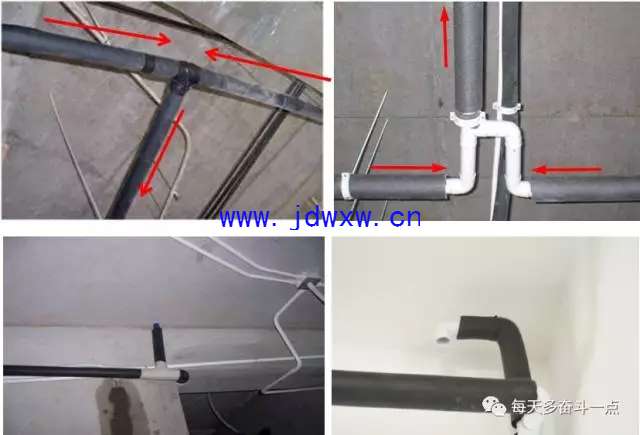

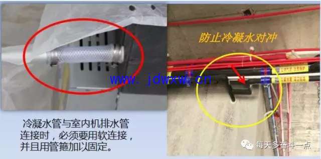

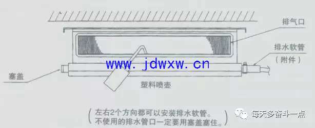

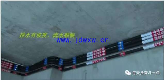

六、冷凝水管安装要求

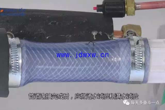

1.冷凝水管连接室内机处必须使用透明软管连接,且试水后须用保温棉包紧软管。

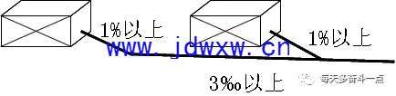

2.冷凝水管保持支管大于1/100 的排水坡度,水平干管坡度应保证 3%及以上。
3.每个室内机必须做一个通气孔,另外每6 米须增加一个通气孔。
4.冷凝水管不能T 型对接,避免产生对冲现象,造成倒坡和排水不畅。
5.通气孔孔口须朝下,以避免异物掉入水管,造成水管脏堵。
6.冷凝水管应遵循“就近排放,多点排放”原则,严禁接入污水管,雨水管。
分歧。
7.冷凝水管安装完毕必须做试水实验,试水一定要做通水试验和满水试验。

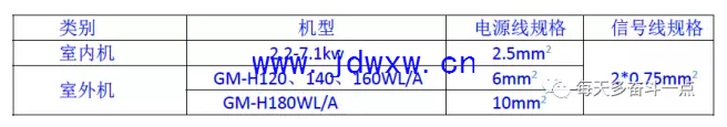

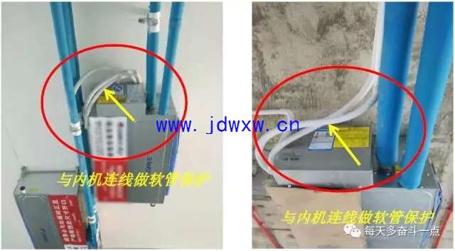

七、信号线及电源线安装要求
1.信号线必须全部做线管保护,以防老鼠咬断线,造成机组不能正常运行。
2.与内机连接时,信号线、电源线须单独使用软管保护。

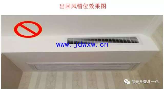

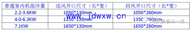

八、室内机送、回风开口要求
1.单独预留检修口的风口尺寸要求:
单独检修口的尺寸不得小于350mm*350mm,机组送、回风口长度须保持一致,
不得存在错位现象。
2.机组检修、回风一体化风口尺寸要求:
无单独预留检修口的机组采取加大回风口尺寸,检修时利用回风口来进行检修,
但特别要注意的是回风口与机组不得有错位现象,否则机组出现问题后无法通过
回风口来进行检修。
各机组开孔尺寸如下:
