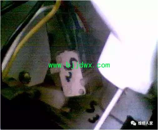

1、微波炉的门关上,电源接通;门打开,电源断开。保证了微波不外泄。微波炉炉门里面,上下有两个门钩。上门钩带动s1一个开关,下门钩带动s2和s3两个开关。这三个开关都是带触头的单刀双掷开关(俗称三线开关),不碰触头,动点与常闭点连接,碰到触头,动点与常断点连接。
2、上门钩带动的s1开关,称第一闩锁开关。用动点和常断点引出两根线。关门时上门钩通过杠杆推动“触点”,使第一闩锁开关接通。第一闩锁开关的位置。
3、下门钩 带动第二闩锁开关s2和另一个叫《短路开关》的s3。s2和s3紧排在一起,s2在外s3在里。第二闩锁开关s2,用动点和常断点引出两根线。关门时下门钩通过杠杆推动“触点”,使第二闩锁开关接通。
3、 短路开关s3,却和闩锁开关s1、s2不同 ,用动触点和常闭点(注意是——常闭点!)引出两根线,关门时下门钩通过杠杆推动“触点”,使短路开关s3断开!
4、三个门开关在《格兰仕wp800---微波炉电路图》中的位置,和关门状态下的通断情况——闩锁开关闭合,短路开关断开,微波炉工作。开门时,情况和关门时完全相反。开门时,三个门开关通断情况——两闩锁开关断开,短路开关闭合,微波炉不工作。而且,即使第一闩锁开关s1漏电或烧穿,也只能使220v保险丝熔断,微波炉不工作的。可靠地防止微波泄漏!
