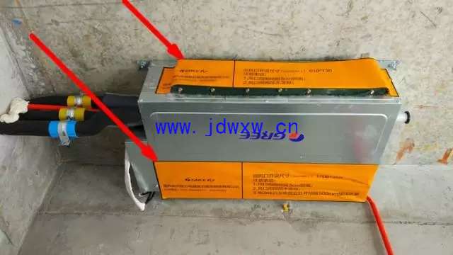

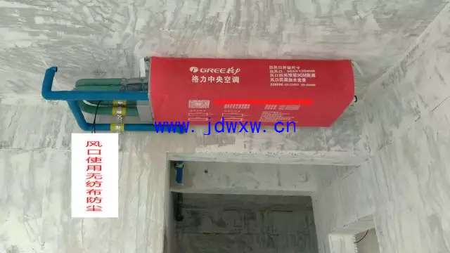

2.室内机必须做好防尘措施,防止装修异物进入机组,造成后期机组产生异味、
电机异响、冷凝水管脏堵、蒸发器脏堵,空调制冷效果差。
回风口和出风口也可以采用防尘贴,在防尘贴上注明内机出风口和回风口尺寸,检修口位置也要标明,方便后续人员施工。

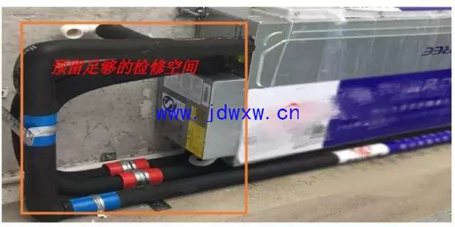

3.室内机必须预留足够的检修空间,并且必须采用无异味阻燃纳米帆布导风。
内机做防尘保护,风道软连接必须采用三防布(防火、放水、防霉)。
▲ 工艺规范:

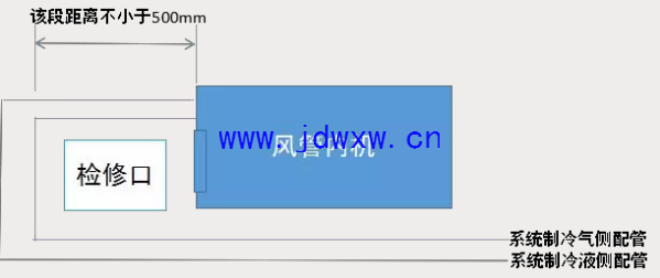

所有的制冷剂管道安装时,要保证与机组电器盒的距离在 500mm 以上,以保证足够的维修空间。这个位置是目前没有得到重视的地方,请安装人员注意!

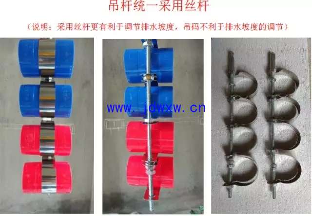

三、吊杆支架及保护套安装要

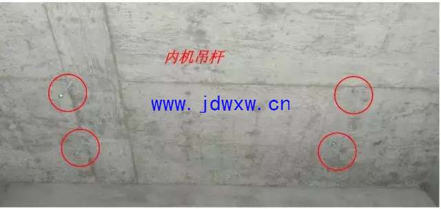

1.管道吊杆支架安装前应红外激光或墨斗弹线定位,吊杆安装完成后应横竖成线。

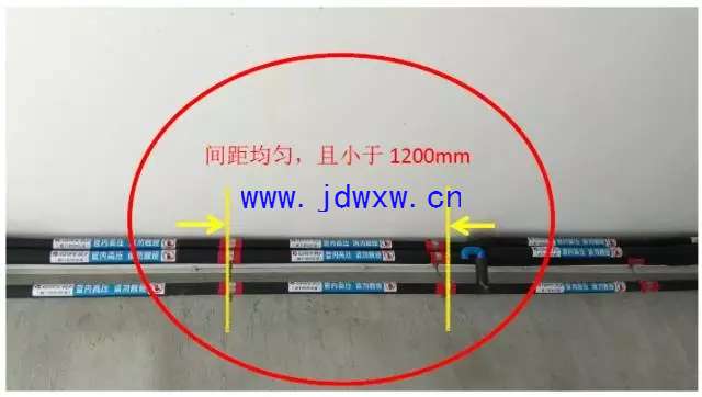

2.冷媒管的吊杆间距应小于1.2m,做到间隔均匀,统一美观。

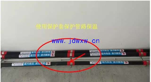

3.吊杆支架处须采用套管保护,避免震动造成保温棉破损。

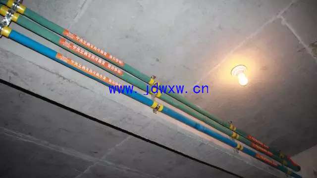

四、冷媒管安装要求

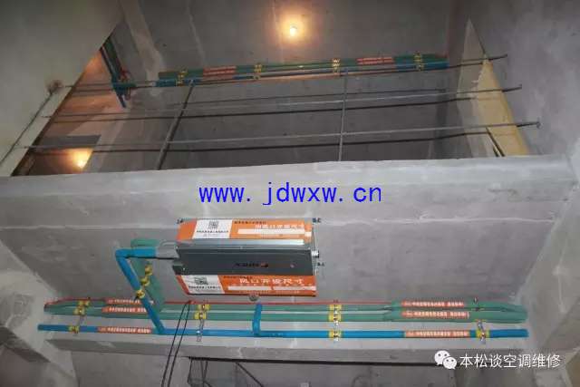

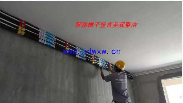

1.管路必须做到横平竖直,美观整洁,经销商自行订做广告标识进行粘贴。

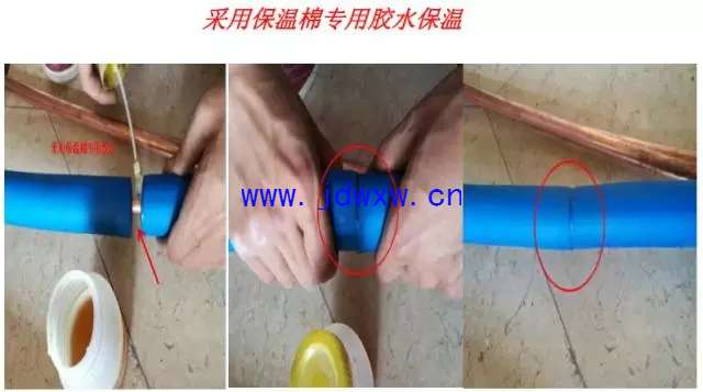

2.管路保温须用保温胶水封严实,不得出现管路外露的现象。

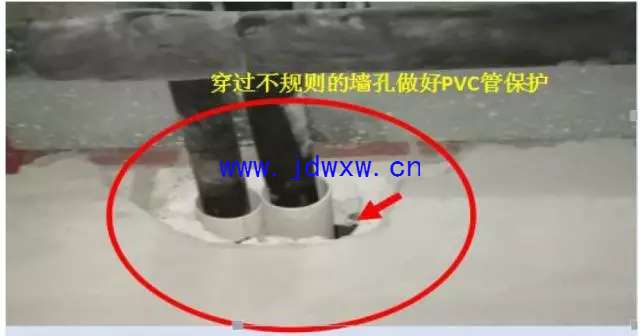

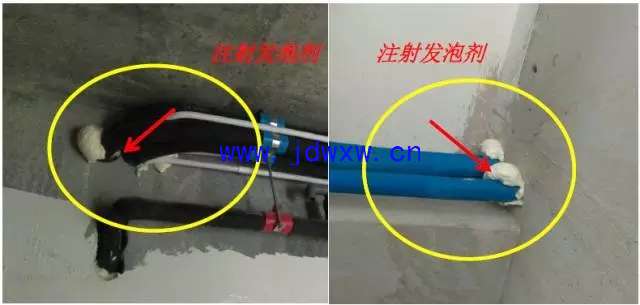

3.管路穿过墙体孔洞时须用发泡剂封堵,若穿过不规则墙体时必须做套管保护,
避免划破保温棉。

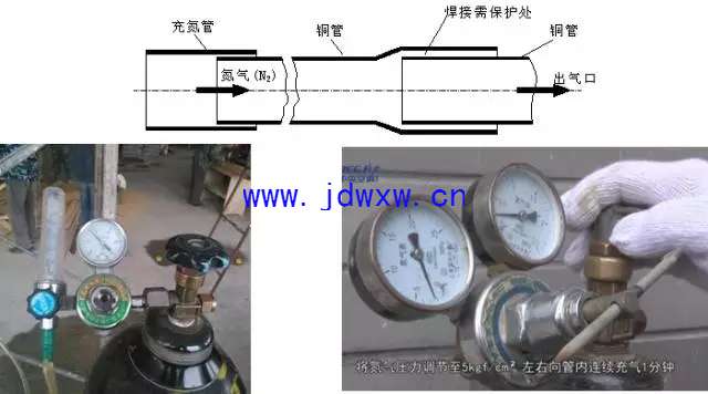

4.铜管焊接时必须充氮保护,通氮气压力0.05Mpa 左右。《多联机安装过程中为什么要充氮气保护焊接?
