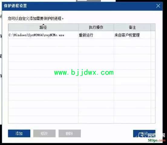

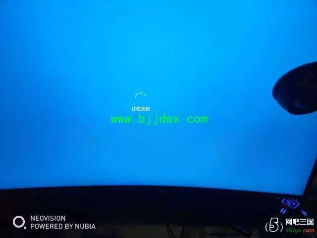

一台win10系统电脑卡死在关机页面,一直显示正在关机。
排查过程
1、 基本包下点关机正常
2、 超级下点关机正常
3、 “闪电关机”停在“正在关机”界面
4、 关闭开机启动项和安全中心,重启客户机关机正常
解决方案:在保护进程设置里面找到一个rwyNCMc.exe,该进程为龙管家保护进程防止客户机与收费机失去联系,关闭该进程的保护,重启客户机测试,客户机可正常关机。
