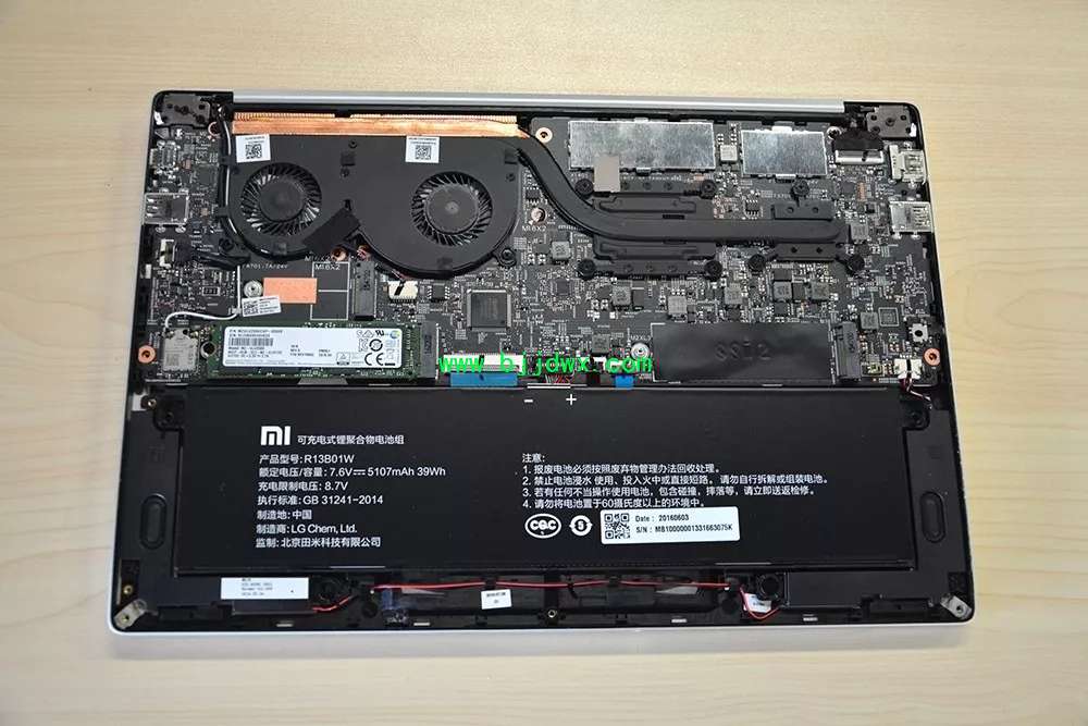

笔记本电脑】
相对于台式电脑来说,笔记本电脑的升级空间极小,通常只有内存和硬盘可以升级,其它地方是没法动的,所以在买的时候一定要尽量让性能可以满足未来2-3年的需求,否则后面就很尴尬了。
升级内存通常都是因为在买的时候,某些版本价格不合适,所以选择了小内存的版本,回来自己加内存。这种思路是对的,但买之前一定要问好内存是不是板载的(焊死在主板上),并且有没有预留内存位。现在很多主打超薄的笔记本电脑全都用的是板载内存,并且不会预留多余的内存槽。
老一点的笔记本电脑可以通过升级固态硬盘来获得新生,速度提升非常明显,我那台老办公本换了SSD之后(又重装了个系统)几乎和新的一样,开机时间也从100多秒变成了6秒。
对笔记本电脑来说,升级的意义不大,基本能一次性搞定就别后期折腾。
