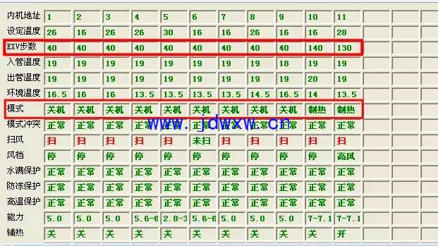

3、机组调试完成后,如外环境温度在0~10℃,请再进行单开一台最小内机进行制热运行,连续运行40min,用监测软件查看机组运行参数。

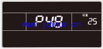

1)、在关机或开机状态下,长按“功能”键5秒,进入C00界面,如下图:
2)、在C00界面下,连续按三次“模式”键;
3)、长按“功能”键5秒,进入P00界面,如下图:
4)、按温度“上”、“下”调节键,调到P48界面,如下图:
5)、在P48界面下,按“模式”键,进入设置状态,此时界面中“0”数值为闪烁状态。
6)、再按温度“上”、“下”调节键设置,设置值为25(单风机外机系统)或30(双风机外机系统)。
7)、按两次“确认”键确认退出完成设置。
为什么要调P48呢?P48是什么参数?
P48是内机电子膨胀阀制热停机最小开度设置,出厂默认:00为自动控制。当用手动更改制热停机最小开度的默认值以后,在制热停机以后开度维持不变。单风叶外机经过调整以后,内机关机以后电子膨胀阀开度维持在25步,双风叶外机经过调整以后,内机关机以后电子膨胀阀开度维持在30步,可以保证室外机不会出现回液保护。还记得四代机多联内机吗?用电脑软件监测数据,你会看到内机在制热关机时电子膨胀阀开启在40步。
